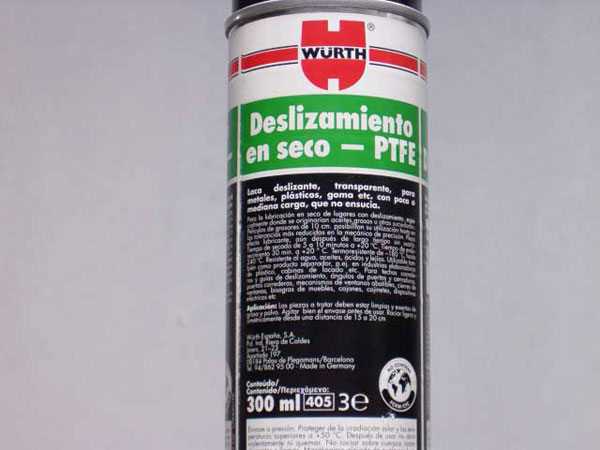

chirrito Publicado 15 de Junio del 2006 Denunciar Publicado 15 de Junio del 2006 Creo recordar que Guantera, en su día, recomendó una grasa con teflón que comercializa Wurth. Tenía el típico aplicador-alargador como el del 3 en 1. Si la echas en esas juntas es muy posible que te desaparezcan los ruidos para siempre. Por desgracia eso de los ruidos no es cosa sólo de Audi. No hace mucho, otro forero respondió a un hilo similar a éste que, el Mercedes nuevo de su padre que se valoraba en más de 8 millones de las antiguas pesetas, era una auténtica chicharra. ¿Defecto de fabricación? ¿Problemas de ajuste?. Hace años yo trabajaba en una concesión. Me llamó mucho la atención una conversación que tuve con un mecánico acerca de los "ruidos internos" en coches totalmente nuevos. El cliente llegaba cuando el coche no tenía ni 10.000 km con un auténtico concierto interior. Se procedía al desmontaje de la zona en cuestión, se volvía a montar y, NUNCA JAMÁS, se volvía a reproducir ese ruido. ASÍ que consideralo como un problema de ajuste que, aunque nos cueste admitirlo, se puede consiederar "normal" (basándonos en la frecuencia de casos repetitivos y en diferentes marcas) y, sobre todo, que tiene fácil solución (aunque nos joda enormemente). SALUDOS Responder

guanterarefrigerada Publicado 15 de Junio del 2006 Denunciar Publicado 15 de Junio del 2006 El teflón para ruidos. Donde haya ruido, chuflá de spray. Responder

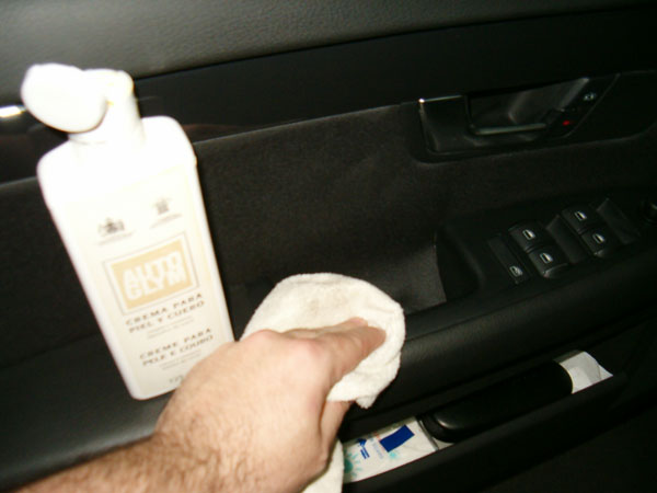

guanterarefrigerada Publicado 15 de Junio del 2006 Denunciar Publicado 15 de Junio del 2006 Además, el uso constante de crema para cuero lubrica los plasticos/guarnecidos del interior, que es lógico que se resequen en esta época por el sol y el resto del año tambien por el climatizador, elimina los crujidos,ruidos y evita descoloraciones por el sol, además de prevenir el despellejamiento de determinados plásticos engomados de puertas, elevalunas y piquetes en la consola central (clima y radio) provocados por las uñas. Responder

chulebombero Publicado 18 de Junio del 2006 Denunciar Publicado 18 de Junio del 2006 Donde se puede encontrar el teflon ese de Wurth??? Responder

Pecci Publicado 19 de Junio del 2006 Denunciar Publicado 19 de Junio del 2006 (editado) Además, el uso constante de crema para cuero lubrica los plasticos/guarnecidos del interior, que es lógico que se resequen en esta época por el sol y el resto del año tambien por el climatizador, elimina los crujidos,ruidos y evita descoloraciones por el sol, además de prevenir el despellejamiento de determinados plásticos engomados de puertas, elevalunas y piquetes en la consola central (clima y radio) provocados por las uñas. Doy fe de ello. A mí me aparecieron grillos en la puerta del conductor y me llevé un cabreo de impresión. Hice caso a guantera, aunque tenía mis dudas y compré la crema para cuero de Autoglym. Después de unas cuantas aplicaciones, han desaparecido todos los grillos. :clap1: Ahora paso por un bache y lo único que oigo es el "clonck, clonk" de la suspensión. Una maravilla. Me he convertido en fan incondicional del producto y lo aplico con profusión al menos 1 vez al mes. Entre semana uso el limpiador de tapicerías, otro gran producto. Desde que empecé con este "tratamiento cosmético", el polvo tarda más en posarse y el aspecto de las botoneras y los plásticos es envidiable. Eso sí, en el armario del garaje tengo más potingues para el coche que los que tiene mi mujer para ponerse guapa (más guapa aún, debería decir...) :clap1: Guantera, eres un crack Un saludo Editado 19 de Junio del 2006 por Pecci Responder
perfect Publicado 21 de Julio del 2006 Denunciar Publicado 21 de Julio del 2006 Uno es la bandeja cubre maletero, donde apoya en los laterales. He pensado colocar alguna goma o algo. Ahora no es mucho problema porque al no llevar nada en el maletero, la llevo recogida. RDA: te doy la solución: rápida, sencilla y eficaz 100%: Yo también tenía ese ruido, y me limité a echar un poco del llamado "moco rojo" de autoglym en los dos salientes de la bandeja que ajustan en los laterales del maletero, y problema solucionado Pruébalo y ya me dirás. byeky Hola Creo que yo también soy uno de los afectados por los "ruiditos" de la bandeja trasera del avant. Kyfran ¿A qué producto en concreto te refieres con el "moco rojo" de autoglym? ¿Mejor el de autoglym o el de Wurth que comenta guanterarefrigerada? Por cierto, ¿dónde se pueden adquirir estos productos? Saludos Responder
perfect Publicado 24 de Julio del 2006 Denunciar Publicado 24 de Julio del 2006 Por favor, de verdad nadie me puede ayudar.... sólo necesito saber el nombre "comercial" del "MOCO ROJO" de Autoglym ... :drool: Responder
