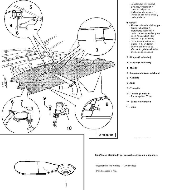

susopampin Publicado 18 de Junio del 2006 Denunciar Compartir Publicado 18 de Junio del 2006 A ver si yo te puedo ayudar, tengo algo de un compañero que guardé. Responder Enlace al comentario Compartir en otros sitios web More sharing options...

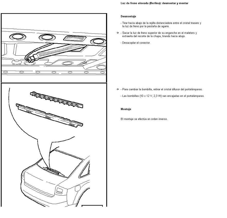

susopampin Publicado 18 de Junio del 2006 Denunciar Compartir Publicado 18 de Junio del 2006 Y la iguiente. Responder Enlace al comentario Compartir en otros sitios web More sharing options...
alexcristino Publicado 21 de Junio del 2006 Autor Denunciar Compartir Publicado 21 de Junio del 2006 Y la iguiente. Mi coche no lleva este sistema, así que no me ha servido. Mi coche es del 98. ¿Alguien más que me pueda ayudar? Responder Enlace al comentario Compartir en otros sitios web More sharing options...
LARRI Publicado 23 de Junio del 2006 Denunciar Compartir Publicado 23 de Junio del 2006 Y la iguiente. Mi coche no lleva este sistema, así que no me ha servido. Mi coche es del 98. ¿Alguien más que me pueda ayudar? Ya te lo he mandado por email,porque no sé cómo se pone aquí.Si lo sabes tú podías ponerlo para que les sirva a los demás. Saludos <_< Responder Enlace al comentario Compartir en otros sitios web More sharing options...
