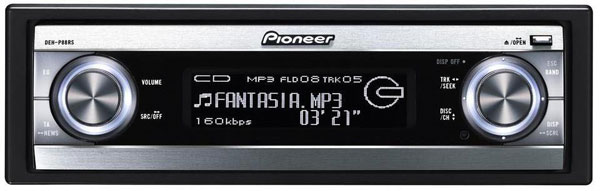

guanterarefrigerada Publicado 20 de Junio del 2006 Denunciar Compartir Publicado 20 de Junio del 2006 A ver qué te parece el arradio que me traen esta semana Responder Enlace al comentario Compartir en otros sitios web More sharing options...
A3Spyro Publicado 20 de Junio del 2006 Autor Denunciar Compartir Publicado 20 de Junio del 2006 A ver qué te parece el arradio que me traen esta semana :blink: el DEH-P88RS, uhmmmmm que pijito eres tu no guantera, jajajajajajajaja, pero me decanto por las lucecitas en rojo, asi hace juego con el maletin Autoglym Responder Enlace al comentario Compartir en otros sitios web More sharing options...
