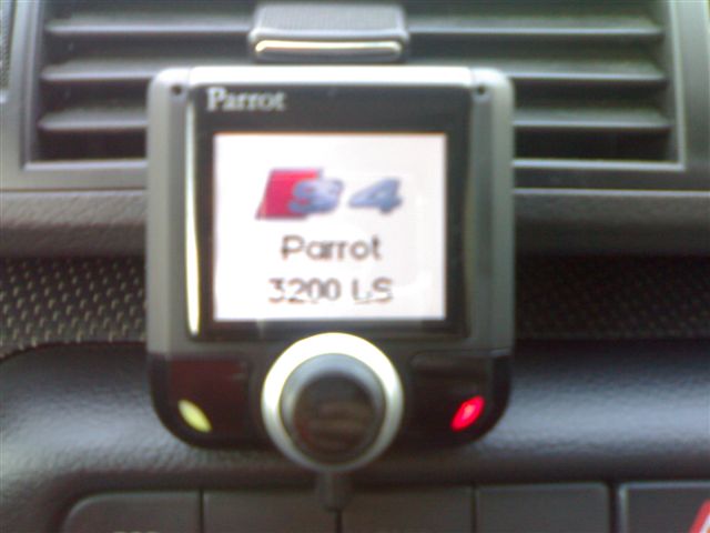

valber, me podrias explicar como poner otras fotos que no sean las preestablecidas.
Bueno, pues lo prometido es deuda :lol2:
Aqui te explico paso a paso como se hace con la version de firmware 2.02c del parrot.
Esta seria el aspecto que tiene la pantalla principal si no le has cambiado la imagen (bueno, puedes tener esta imagen o cualquiera de las otras 3 preestablecidas...)
Vas al menu PREFERENCIAS:
Entras en VISUALIZACION:
Ahora te aparecen las siguientes opciones y seleccionas FONDO DE PANTALLA:
Te salen estas 3 opciones :
Si pinchas en elegir, te apareceran los 4 que vienen preestablecidos en el parrot:
Pero como lo que queremos hacer es meter una imagen nueva, entramos en AÑADIR:
Ahora el parrot se desconecta automaticamente del telefono movil. Se desconecta para que pueda recibir la imagen mediante Bluetooth y se muestra esta pantalla:
Ahora lo que tienes que hacer es enviar la imagen que quieres colocar como fondo de pantalla. Pues enviarla desde el telefono movil, desde un ordenador, desde una PDA, lo que quieras...
Cuando el parrot recibe la imagen, te saldra un mensaje de que la ha recibido correctamente, y se colocara la pantalla nuevamente en posicion de recibir mas imagenes, a la espera de que envies algun otro fondo.
Lo que tienes que hacer es darle al boton rojo, y saldras al menu principal. Ahora accedes nuevamente hasta el menu de visualizacion y entras en ELEGIR. Ahora deberian aparecerte las 4 imagenes preestablecidas y la imagen que tu has enviado al parrot:
Pinchas sobre la imagen que has enviado, esperas a que se cargue, y este sería el resultado ;) :
Espero que te sirva para poder cambiarlo en el tuyo, sino lo puedes hacer asi, o no tienes esas opciones en el menu, es por la version del firmware. En este caso, te recomiendo que lo actualices, solo hace falta un pc con Bluetooth, y 10 minutillos :lol2:
Un saludo :lol2:
Bueno, pues lo prometido es deuda :angry:
Pinchas sobre la imagen que has enviado, esperas a que se cargue, y este sería el resultado :clap1: :
Espero que te sirva para poder cambiarlo en el tuyo, sino lo puedes hacer asi, o no tienes esas opciones en el menu, es por la version del firmware. En este caso, te recomiendo que lo actualices, solo hace falta un pc con Bluetooth, y 10 minutillos :bsh1:
Un saludo ;)
PERFECTO VALBER, LA SOLUCION ESTABA EN ACTUALIZAR EL SOFTWARE,HE TENIDO MAS PROBLEMAS EN PONER EL COCHE A LADO DEL ORDENADOR QUE NO DE PONER LA FOTO EN EL PARROT.
De nada tio, para eso estamos :p
La verdad es que yo menos mal que este año he comprado un portatil y ya tenia una antena Bluetooth, porque sino me habria sido imposible hacerlo. Tendria que haberme llevado al garaje la torre y un monitor de 17". Estoy loco, pero creo que tanto no... :laugh::lol2:
Saludos :p
