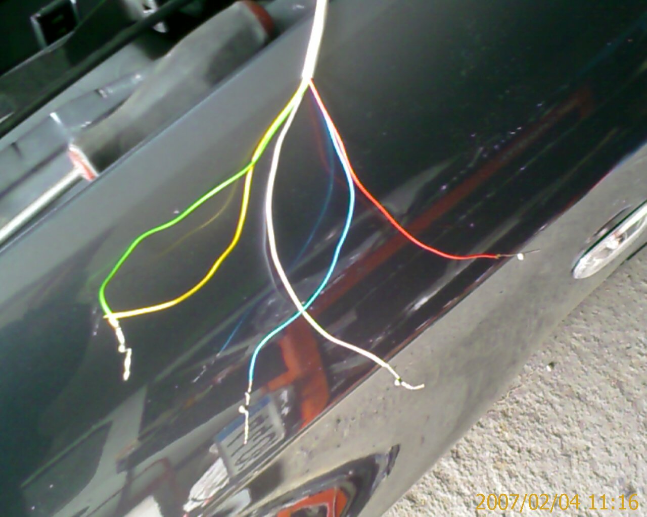

Pery Publicado 4 de Febrero del 2007 Denunciar Publicado 4 de Febrero del 2007 Buenos dias Enrike, te pido ayuda desesperado, tengo todo desmontado a falta de conectar los cables en el conector blanco pero no me aclaro con el orden, yo tego 1 cable azul, 1 rojo, 1 blanco y uno verde y otro amarillo unidos y no se ya te digo el orden en el conector, te agradecería mucho una ayudita. Muchas gracias S2 Adjunto fotos. Responder
