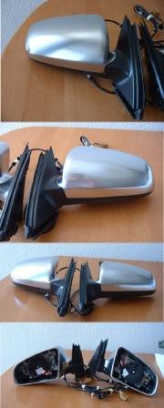

TIN Publicado 23 de Marzo del 2007 Denunciar Publicado 23 de Marzo del 2007 Hola Estoy mirando de cambiar los espejos,( añado foto de estos espejos )para que sean abatibles electrico, los tengo localizados, pero mi pregunta es: Los espejos que yo compro, llevan unos cables todos unidos y parece que hay que conectarlo en algun conector macho-hembra o al revés, Donde conecto yo esto en A4 B6 que de origen no esta precableado, o lo está?? O si he de variar el conector que traen los espejos y sacar cables a diferentes puntos que espero poder solucionar, he visto todo y creo que este brico podria estar mas rematao, o eso espero. Intentaré contribuir si lo veo claro para colocar los espejos. Por cierto muy currao CATFISH pero no terminas de indicar los pasos de cableado y lo necesario. En mi caso yo no dispongo de boton de abatir espejos en botonera de puerta, yo tengo jostik para mover los cristales iz. y der. y las 4 ventanillas, tambien boton de on off de todas las ventanillas, YO puedo adaptar alguna pieza original para tener el boton de plegar y desplegar ??? Otro tema es poder incorporarlo al sistema de cierre del coche, pero no tengo claro el como hacerlo ?? Post Interesante de completar . Si Txispis lo ve se lo merienda en un ratito. Un Saludo. Responder

CaTFiSH Publicado 24 de Marzo del 2007 Autor Denunciar Publicado 24 de Marzo del 2007 Hola Estoy mirando de cambiar los espejos, para que sean abatibles electrico, los tengo localizados, pero mi pregunta es: Los espejos que yo compro, llevan unos cables todos unidos y parece que hay que conectarlo en algun conector macho-hembra o al revés, Donde conecto yo esto en A4 B6 que de origen no esta precableado, o lo está?? O si he de variar el conector que traen los espejos y sacar cables a diferentes puntos que espero poder solucionar, he visto todo y creo que este brico podria estar mas rematao, o eso espero. Intentaré contribuir si lo veo claro para colocar los espejos. Por cierto muy currao CATFISH pero no terminas de indicar los pasos de cableado y lo necesario. En mi caso yo no dispongo de boton de abatir espejos en botonera de puerta, yo tengo jostik para mover los cristales iz. y der. y las 4 ventanillas, tambien boton de on off de todas las ventanillas, YO puedo adaptar alguna pieza original para tener el boton de plegar y desplegar ??? Otro tema es poder incorporarlo al sistema de cierre del coche, pero no tengo claro el como hacerlo ?? Post Interesante de completar . Si Txispis lo ve se lo merienda en un ratito. Un Saludo. El conector va a la centralita de la puerta, es decir, el motor que sube la ventanilla. Para dejar la instalación original necesitas un relé, varios terminales, aparte de los cables y el interruptor. Tendrás que pasar cables desde ese conector hasta donde tengas las instalación original del relé, desmontando el tapizado de la puerta, la guantera, y el tapizado de debajo del volante. Aviso, en el A4 B6 o B7 es muy complicado soltar el cable ese que se ve en tu foto, tiene varios puntos donde está anclado. Ahora mismo no tengo tiempo, pero cuando tenga buscaré las referencias que compré en su día. Responder
TIN Publicado 24 de Marzo del 2007 Denunciar Publicado 24 de Marzo del 2007 OK Estoy a la espera de las referencias de cables terminales y boton que necesite. Gracias de antemano. Responder

CaTFiSH Publicado 28 de Abril del 2007 Autor Denunciar Publicado 28 de Abril del 2007 hmmm creo que le mandé ya las referencias a TIN por MP. Excepto las del conector de la maneta que es complicado de encontrar. Responder
