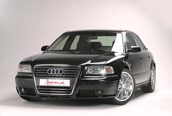

classics Publicado 13 de Agosto del 2006 Denunciar Publicado 13 de Agosto del 2006 buenas tardes, querría consultar un tema: Es posible "cambiar" el frontal de un A8 3.7 del 2003 y ponerle la nueva rejilla que utilizan todos los a8 actuales ? es decir, es técnicamente posible ? (supongo que haya que adquirir nuevo la defensa,la parrilla y el capò),pero dudo si las opticas,faros antiniebla y las aletas son iguales o no,porque en ese caso ya el estropicio serìa incoherente. Muchas gracias por vuestra ayuda. Hola Juan: A continuacion te paso un "link"con lo que andas buscando. Orignalmente me tope con ello en USA, investigando un pokillo encontre el fabricante original, por supuesto aleman. http://www.hofele.com/design/de/Audi_A8_D2/audi_a8_d2.html Ya me contaras si te ha resultado util. Un saludo. Responder
albernunez Publicado 16 de Agosto del 2006 Denunciar Publicado 16 de Agosto del 2006 buenas tardes, querría consultar un tema: Es posible "cambiar" el frontal de un A8 3.7 del 2003 y ponerle la nueva rejilla que utilizan todos los a8 actuales ? es decir, es técnicamente posible ? (supongo que haya que adquirir nuevo la defensa,la parrilla y el capò),pero dudo si las opticas,faros antiniebla y las aletas son iguales o no,porque en ese caso ya el estropicio serìa incoherente. Muchas gracias por vuestra ayuda. Hola Juan: A continuacion te paso un "link"con lo que andas buscando. Orignalmente me tope con ello en USA, investigando un pokillo encontre el fabricante original, por supuesto aleman. http://www.hofele.com/design/de/Audi_A8_D2/audi_a8_d2.html Ya me contaras si te ha resultado util. Un saludo. Creo que él lo que quiere es ponerle esa parrilla al A8 último, pero el modelo anterior al Restyling... Responder
