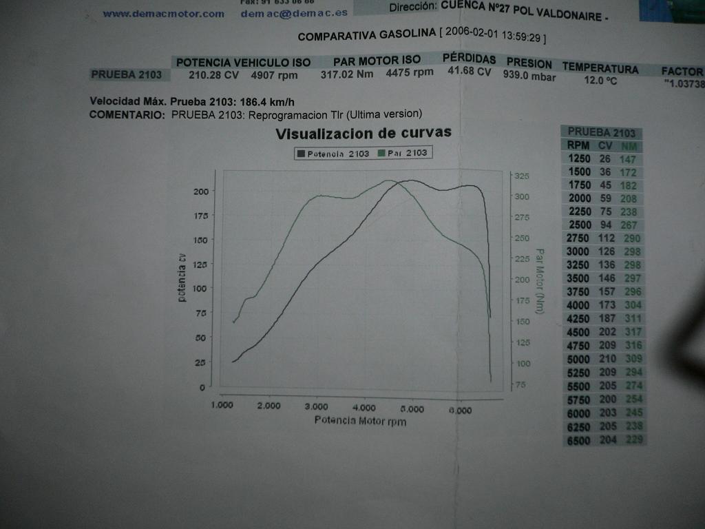

NandoTT Publicado 3 de Agosto del 2006 Denunciar Publicado 3 de Agosto del 2006 Hey!!! Saludos amigueTTes y norawena por esas repros Por alusiones pongo la gráfica de la mía, pero no tengo scaner así que perdonad la "guarrerida". Responder
