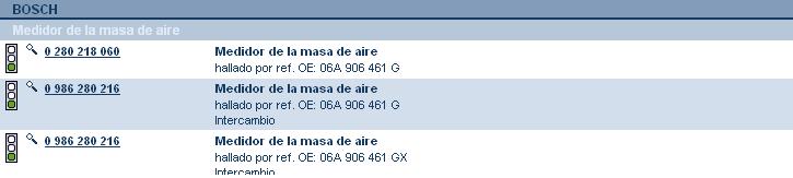

ralf Publicado 28 de Junio del 2006 Denunciar Publicado 28 de Junio del 2006 Estas son las referencias segun la pagina de bosch.Te pongo un enlace Catalogo bosch online Responder
