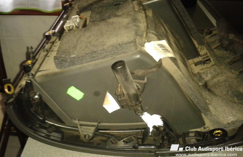

sergio_a3-s3 Publicado 7 de Marzo del 2012 Denunciar Publicado 7 de Marzo del 2012 Ami también se me ha roto, de un día a otro zas... la guantera baja de golpe. Con la gran ayuda de este foro, he soltado la guantera y he unido el brazo con sicaflex, lo dejaré secar 24h esperando que funcione como hasta ahora!! Responder
barrera Publicado 7 de Marzo del 2012 Denunciar Publicado 7 de Marzo del 2012 A mi me pasó hace como 3 o 4 meses , yo lo arreglé con Nural 92 , es especial para plástico , y de momento perfecto. Responder
Luisake Aritoss Publicado 9 de Marzo del 2012 Denunciar Publicado 9 de Marzo del 2012 http://www.audisport-iberica.com/foro/index.php?/topic/213022-brico-arreglo-fuelle-guantera/ ...yo hice una chapucilla....con alambre de toda la vida....como es algo que evidentemente no se vé....pues lo apañé de esta manera y a dia de hoy os juro que no ha vuelto a romperse¡¡.... ...como también se suelen quemar las bombillas de dicha guantera, aproveché y le puse luz independiente, con su propio interruptor dentro, el cual lógicamente sólo funciona con las luces puestas....saludos y que os sirva algo de ayuda... Responder
barrera Publicado 9 de Marzo del 2012 Denunciar Publicado 9 de Marzo del 2012 http://www.audisport-iberica.com/foro/index.php?/topic/213022-brico-arreglo-fuelle-guantera/ ...yo hice una chapucilla....con alambre de toda la vida....como es algo que evidentemente no se vé....pues lo apañé de esta manera y a dia de hoy os juro que no ha vuelto a romperse¡¡.... ...como también se suelen quemar las bombillas de dicha guantera, aproveché y le puse luz independiente, con su propio interruptor dentro, el cual lógicamente sólo funciona con las luces puestas....saludos y que os sirva algo de ayuda... Muchas gracias !!! si se me vuelve a romper ya se que hacer , no es un trabajo muy fino pero donde se ponga el alambre , trabaje mas de 3 años en una fabrica de alambradas jajajajajajaj . Responder
