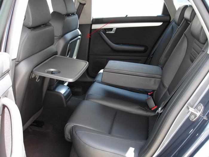

Mark Publicado 29 de Junio del 2006 Denunciar Publicado 29 de Junio del 2006 Debido a la instalacion de los recaro, tengo que cambiar una pieza y aunque la he sacado ya, me cargue las grapas y ahora no quiero volver a cargarmelas.... Alguien me puede indicar como sacarla ? Aqui os dejo la foto y la pieza en si... Gracias. Responder
