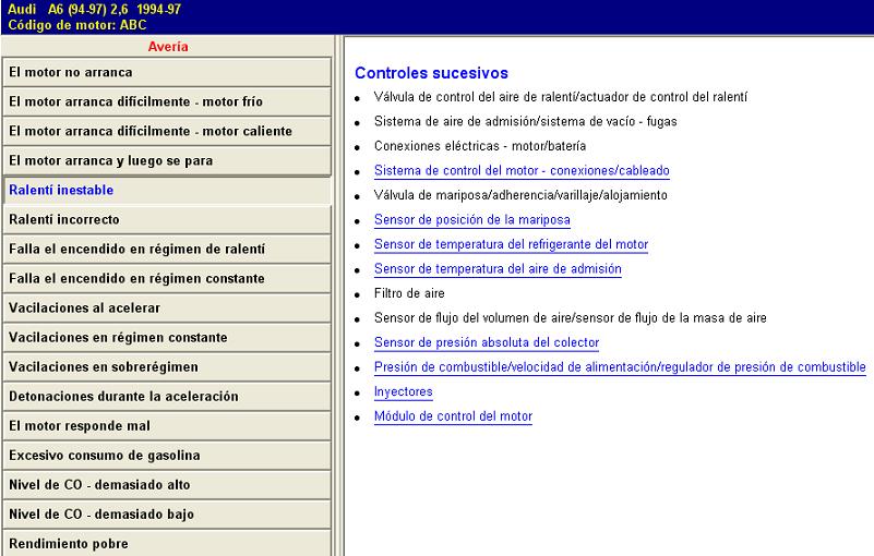

ralf Publicado 29 de Junio del 2006 Denunciar Publicado 29 de Junio del 2006 No se podria ser el sensor de temperatura de refrigerante te pongo una captura del autodata de localizacion de averias Responder

AUDIOMECA Publicado 29 de Junio del 2006 Denunciar Publicado 29 de Junio del 2006 Hola, los 2.6 llevan una valvula de estabilizacion del ralenti, si nunca se las has limpiado tienes que limpiarsela. Puede ser tambien la sonda de la temperatura de motor, aunque no de ningun fallo puede hacer esto. Puede ser tambien las sondas lambda, si tienes vag com, analiza como estan funcionado. un saludo Responder
