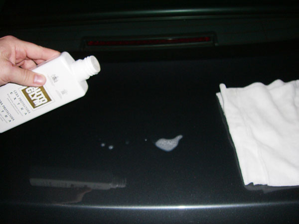

guanterarefrigerada Publicado 5 de Julio del 2006 Denunciar Publicado 5 de Julio del 2006 Y para evitar que se queden cosas como cal encima de la pintura al lavar, no hay nada como una cera para que resbale todo sin quedar rastros. Responder
guanterarefrigerada Publicado 5 de Julio del 2006 Denunciar Publicado 5 de Julio del 2006 Se aplica facilmente, como si de un liquido cualquiera se tratara. Responder

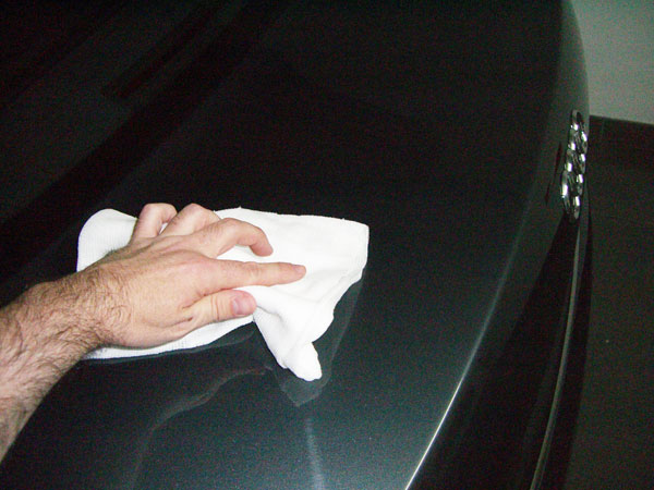

guanterarefrigerada Publicado 5 de Julio del 2006 Denunciar Publicado 5 de Julio del 2006 Se espera unos minutos, y se frota con una balleta (preferentemente de microfibra, por comodidad) Responder
guanterarefrigerada Publicado 5 de Julio del 2006 Denunciar Publicado 5 de Julio del 2006 Y tras ello, el coche se queda protegido una larga temporada. Es una cera propia de Casa Real Responder
guanterarefrigerada Publicado 5 de Julio del 2006 Denunciar Publicado 5 de Julio del 2006 Y por qué no decirlo, además de protegido contra los elementos y los restos de lavados, el coche va perfecto de apariencia. Dos pájaros de un tiro. Responder

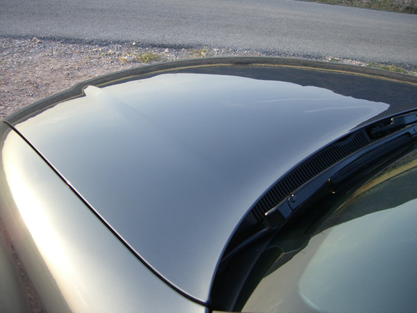

Sugarless Publicado 5 de Julio del 2006 Denunciar Publicado 5 de Julio del 2006 Yo he pulido ayer el coche con pulimento de una marca q no conozco (pero para automovil) y esta mañana he aplicado el GS27. Aqui el resultado: Todavia quedan swirls, pero despues de 6 años y medio y es la segunda vez q se pule, creo q no esta nada mal. A ver q opinan los gurus de la limpieza Responder
guanterarefrigerada Publicado 5 de Julio del 2006 Denunciar Publicado 5 de Julio del 2006 Está precioso , además de ser el poseedor de uno de los audis más bonitos que ha hecho la casa, el a4 b5, del que siempre estaré enamorado, y más en color azul oscuro En cuanto a los swirls, necesitarias darle con máquina para terminar de eliminarlos, pero si eres profano en la materia, yo que tú, ni lo intentaria, ya que puedes hacerle un estropicio de tres pares de narices y caro, muy caro el remedio al estropicio. Mejor la ayuda de un profesional que meterse en semejante fregao. Responder
