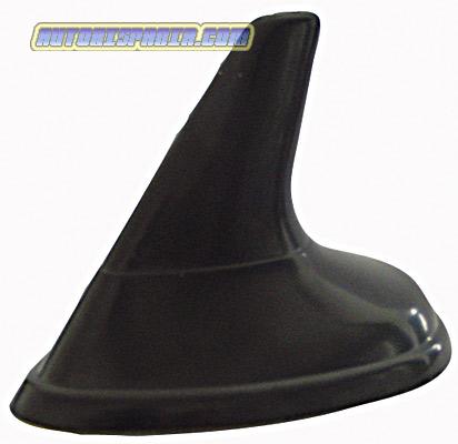

anis Publicado 29 de Junio del 2006 Denunciar Publicado 29 de Junio del 2006 Me gustaria Comprar esta antena aunque sea por internet, pero necesito tenerla antes de 2 semanas que salgo de viaje todo el verano, soy bastaante novato en esto, alguien puede ayudarme? es para a3 2.0 140TDI Responder
Esparrall1972 Publicado 30 de Junio del 2006 Denunciar Publicado 30 de Junio del 2006 Me gustaria Comprar esta antena aunque sea por internet, pero necesito tenerla antes de 2 semanas que salgo de viaje todo el verano, soy bastaante novato en esto, alguien puede ayudarme? es para a3 2.0 140TDI Pues vete a ebay ,que seguramente la encontraras .De todas maneras vete a cualquier tienda de accesorios de coches ,lo mas probable es que alli la tengan y si no la tienen pues pidela y te la tendran en 3 o 4 dias. Responder
yiyorl Publicado 2 de Julio del 2006 Denunciar Publicado 2 de Julio del 2006 A ver, esa es la típica antena de los GPS. Si quieres aparentar que lo llevas, ok, pero al A3 no le hace falta ninguna. un saludo. Responder

A3Spyro Publicado 3 de Julio del 2006 Denunciar Publicado 3 de Julio del 2006 Hola!! Yo no la pondria ya que es una manera de decir que tienes el gps y desde mi punto de vista, cuanto menos se vea lo que tienes en el interior mejor, menos riesgos corres. Y si no la necesita con mas razon aun. Saludos. totalmente de acuerdo con inma,menos se fijan y piensan q n tienes gps,y si la pones q n sea de esas truñing q venden en el norauto y por ahi por favor q jodes el coche entero!!saludos!!! Totalmente de acuerdo con los dos comentarios anteriores...... 100% Sin enbargo, tambien te comento..... yo no llevo el gps de Audi, sino qu eme compre una PDA que le iba a dar mucha mas funcion, y ahora le he puesto al coche el equipo de musica Pioneer P-55BT, es decir, equipo de sonido con tecnologia bluetooh, por lo que he pedido la antena original del audi A3, pintada del mismo color qu ela carroceria, y con preinstalacion en la misma antena de radio, gps y telefono, esto te lo digo porque de esta manera y yo lo he comprobado, que al cambiar el equipo de sonido, cuando escuchas la radio FM o AM pierde mucha calidad, con esta antena haces que el sonido entre perfecto, por otro lado, al llevar bluetooh la cobertura de mi telefono es mayor, y por ultimo, la antena tambien la he conectado pormedio de una calvijas ocultas a la PDA con GPS, por lo que, me encuentra los canales en un plis. La antena original de Audi A3 vale solamente 40 Euros mas la instalacion, me salio por unos 70 euros. Todo este rollo es para decirte que si piensas sacarle funcionalidades qu esi sela pongas, pero si es solo para aparentar, no lo hagas porque como bien dicen los conpañeros7as, eso son pistas para que te pegen una leche en el coche y quieran robar lo qu eno llevas dentro... un saludo ASI y haz lo qu emejor te convenga Responder

maiksportback Publicado 3 de Julio del 2006 Denunciar Publicado 3 de Julio del 2006 pues yo he comprado ahora un navi de audi. si le compro la antena, sera mejor? mejor recepcion valla... que opinais? esque nom e ha parecido muy caro... gracias saludos Responder
El_Uve Publicado 3 de Julio del 2006 Denunciar Publicado 3 de Julio del 2006 pues yo he comprado ahora un navi de audi. si le compro la antena, sera mejor? mejor recepcion valla... que opinais? esque nom e ha parecido muy caro... gracias saludos Si compras la antena...original, tendrás que agujerear el techo, pasar cableado...y al carajo la garantía anti-corrosión, vaya. Que mejor poner una antena interior, de las que coloca audimb, ycomo ellos otros tantos, que si bien la recepcion no es tan "chachi", tambien sirven...y pasando de agujerear la carrocería. Responder

yiyorl Publicado 3 de Julio del 2006 Denunciar Publicado 3 de Julio del 2006 Olvidate de la antena, si no llevas equipo de audio original de audi no te vale para nada. Te cuento. La antena externa de GPS, solo se utiliza cuando los cristales del coche llevan plomo. Esa mezcla hace que una antena de GPS dentro del coche reciba menos señal e incluso no funcione. Por eso se ponen externas cuando llevas un GPS portatil dentro del coche. Pero si no tienes ese problema (perdida de recepción del GPS) porque los cristales no lleven una concentración de plomo alta, pues no te hace falta poner la antena externa de GPS. El tema de la recepción de radio, no se lleva antena externa porque en la puerta del maletero hay un amplificador de antena. Este amplificador se alimenta a través del propio cable de antena a través de los equipos de audio originales de Audi. Si has cambiado la radio original normal que hayas perdido señal de radio pues el amplificador no está siendo alimentado, por lo tanto no amplifica y pillas lo que pillas. Esto lo puedes solucionar poniendo un aparatito que mete la alimentación en el cable de antena, phonocar fabrica los inyectores y huevo de cosas. Yo lo tengo instalado y de pm, se pone entre el cable de antena y la radio. un saludo. Responder
maiksportback Publicado 4 de Julio del 2006 Denunciar Publicado 4 de Julio del 2006 pues yo he comprado ahora un navi de audi. si le compro la antena, sera mejor? mejor recepcion valla... que opinais? esque nom e ha parecido muy caro... gracias saludos Si compras la antena...original, tendrás que agujerear el techo, pasar cableado...y al carajo la garantía anti-corrosión, vaya. Que mejor poner una antena interior, de las que coloca audimb, ycomo ellos otros tantos, que si bien la recepcion no es tan "chachi", tambien sirven...y pasando de agujerear la carrocería. gracias por tu respuesta. entonces nada saludos Responder
