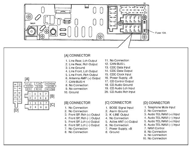

MaverickA6 Publicado 30 de Junio del 2006 Denunciar Publicado 30 de Junio del 2006 Hola a todo el mundo !! mi pregunta es la siguiente, he visto que los conectores que alimentan la radio son dos bloques independientes, ( alimentacion y altavoces) pero hay un 3 er conector que no se cual es su utilidad,pq la radio funciona igual tanto si lo conecto como si no, tengo un blaupunkt y tiene para conectar ese 3er conector,pero no le veo ninguna utilidad, quizás soy yo que no la encuentro. Gracias y saludos ! Responder

Javilette Publicado 30 de Junio del 2006 Denunciar Publicado 30 de Junio del 2006 puede haber hasta cuatro los dos cocnetores iso como bien dices es para alimentacion un o y otro para altavoces el tercer que le sigure es para informacion en el fix y el otro es para el cargador de cds Responder
maauuu Publicado 30 de Junio del 2006 Denunciar Publicado 30 de Junio del 2006 A ver si esta imagen te despeja tus dudas. Un saludo. Responder
Mark Publicado 1 de Julio del 2006 Denunciar Publicado 1 de Julio del 2006 El conector que apuntas, almenos en el Navi, conlleva la informacion hacia el FIS, la navegacion y la conexion del Cargador de CD's. Saludos. Responder
