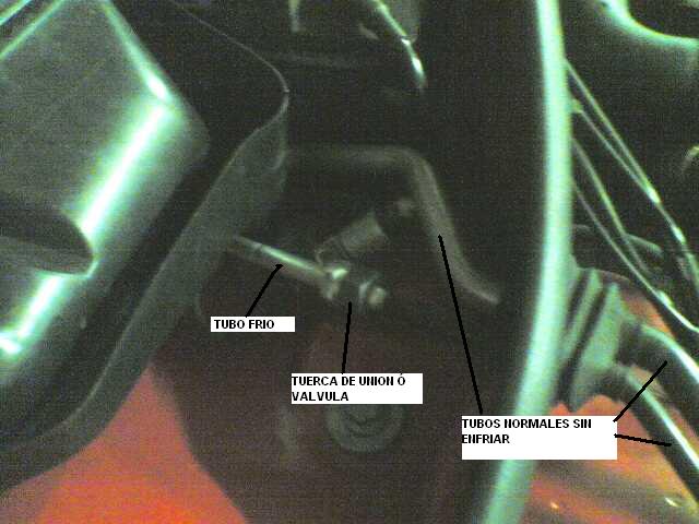

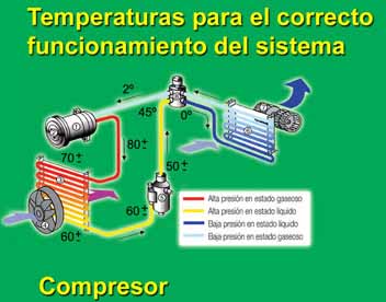

jmamdir Publicado 7 de Julio del 2006 Autor Denunciar Compartir Publicado 7 de Julio del 2006 http://www.audisport-iberica.com/foro/index.php?showtopihola, aquí podras ver las temp. a titulo informativo, al principio funciona bien? deja de enfriar al cabo de aprox. 1/2 hora? se forma hielo en el tubo de baja presion?( el + grueso) posiblemente se forme hielo en el evaporador , el caudal de aire interior disminuye? por los codigos no te puedo ayudar, `por sintomas te puedo indicar el posible fallo.Saludos Mikell, he visto por los foros que controlas de AC que opinas de lo que me pasa? Saludos JM Responder Enlace al comentario Compartir en otros sitios web More sharing options...

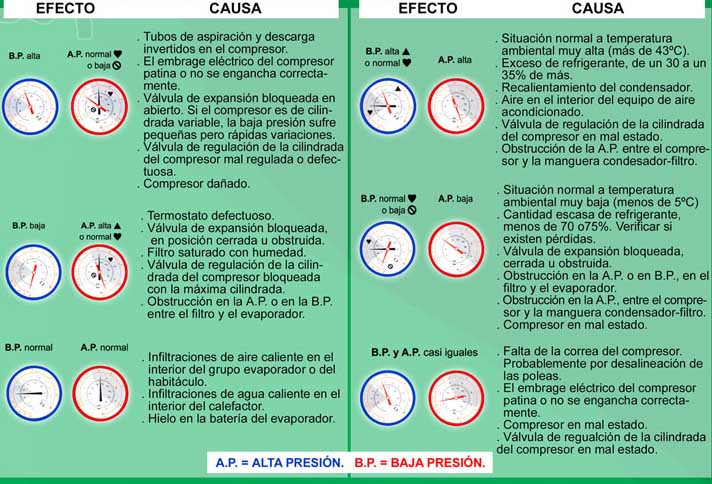

mikell Publicado 7 de Julio del 2006 Denunciar Compartir Publicado 7 de Julio del 2006 hola a todos, veamos, es un poco dificil de poder darte desde aquí una solucion sin poder saber las presiones del equipo de A/A, debo suponer que no tienes estacion de carga, para poder observar las presiones, tambien observo que estás entre madrid y barna te puedo indicar tanto en madrid como en barna donde puedes ir a autenticos profesionales del "frio", dime donde estas y te dare direccion o tlf. para q puedas ir, ya que por lo q he podido leer es posible falta de gas, bien porque lo perdiese y/o no ha sido cargado nunca ese equipo, algunos suelen durar algunos años y otro al cabo de 2-3 años se tienen q volver a cargar, date cuenta que el equipo del coche no es una nevera estatica y tuberias regidas, me entiendes? si no que estan en movimiento y al cabo del tiempo suele faltar" gas necesario para q no enfrie, mira por aqui que puse un post con medidas de presion y temp, del circuito del A/A, para una correcta comprobacion del "frio" q produce, has de poner un termometro en las salidas frontales, velocidad ventilador interior entre mini-medio mide la temperatura despues de funcionar 10-20 min con motor en marcha, comprobar limpieza en condensador y funcionamiento correcto de electroventilador radiador, de los 2 tubos hacia el evaporador, el tubo + grueso o de baja bede ponerse "frio" a la salida del evaporador y el fino, hasta la valvula expansiva ha de estar q te quemas, vamos calentito, la falta de gas produce que solo se evapore el poquito gas que tenga en una pequeña parte del evaporador, con lo que no enfriará lo suficiente, ya que por el resto del evaporador el aire no se "enfriará" al atravesarlo. Siento no poder darte una solucion, pero sin estacion de carga, sera casi imposible. Saludos Responder Enlace al comentario Compartir en otros sitios web More sharing options...

mikell Publicado 10 de Julio del 2006 Denunciar Compartir Publicado 10 de Julio del 2006 mira por aquí y comprueba lo que puedas Responder Enlace al comentario Compartir en otros sitios web More sharing options...
