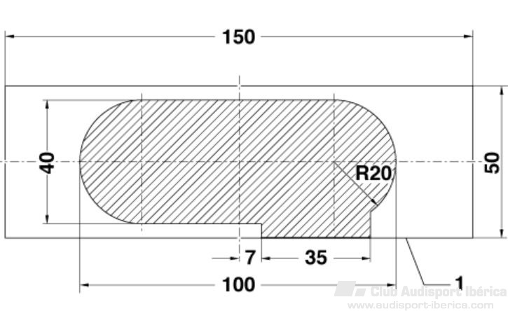

sata Publicado 30 de Diciembre del 2012 Denunciar Publicado 30 de Diciembre del 2012 Si a alguno le sirve esta plantilla para cortar la consola: S2 PD: El día que deje de funcionar la spaghetti_web me dará algo,..... :laugh: Responder
luislucena Publicado 31 de Diciembre del 2012 Denunciar Publicado 31 de Diciembre del 2012 (editado) Jo plantilla y todo, yo fuy más bruto o fuy a lo rápido, coloque la pieza de metal y la apreté, como el soporte es hueco, hice un taladro para que pasara la hoja de una sierra de calar, y fuy cortando usando la pieza de metal como plantilla por el interior y de lujo, use hoja de metal para que no me embotara el corte fuera más fino y no tableteara. S2 Editado 31 de Diciembre del 2012 por luislucena Responder
