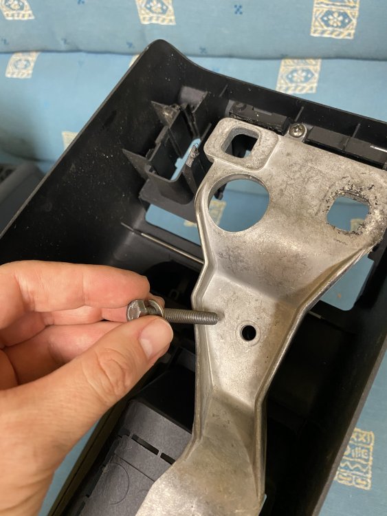

Tengo un problema al desmontar un reposabrazos de su pie de acople (el que va oculto en la consola central) veo que lleva un tornillo que une las 2 partes, lo he quitado pero no consigo separar las 2 piezas.
He intentado hacerme una especie de extractor. Dejando el tornillo casi sin enroscar, y una placa que voy atornillando sobre los 3 ojales de fijacion del pie, y que empujen el tornillo central, pero no consigo que se mueva.
¿alguna recomendacion?
