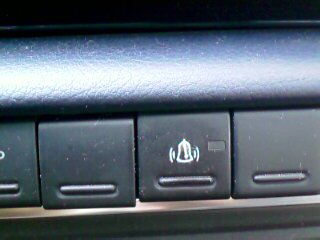

angelorte Publicado 5 de Julio del 2006 Denunciar Compartir Publicado 5 de Julio del 2006 Buenos días. Foreros. Esta es mi primera consulta. Tengo un A4 B6 que he comprado de 2ª mano, y en el boton que se encuentra junto al ESP este coche lleva un pulsador que no sé para qué sirve. El dibujo que figura en el pulsador es una especie de campana con un signo de admiracion en su interior (mas o menos). Este pulsador tiene una luz que está encendida cuando conecto el contacto, pero que se apaga o enciende segun pulso. Eso si, si lo apago, la proxima vez que pongo el contacto vuelve a estar encendida. Si alguien sabe para qué sirve, os lo agradecería. Muchas gracias a todos. Este foro es la leche... enhorabuena Responder Enlace al comentario Compartir en otros sitios web More sharing options...

angelorte Publicado 6 de Julio del 2006 Autor Denunciar Compartir Publicado 6 de Julio del 2006 Es un dibujo muy parecido, pero es una campana en vez de un neumatico. Seguro que cuando ponga la foto damos con el misterio.....je,je. Gracias de nuevo Responder Enlace al comentario Compartir en otros sitios web More sharing options...

angelorte Publicado 7 de Julio del 2006 Autor Denunciar Compartir Publicado 7 de Julio del 2006 por fin he conseguido la foto, a ver si tiene la calidad suficiente. Un saludo a todos. Responder Enlace al comentario Compartir en otros sitios web More sharing options...
Mad-i Publicado 7 de Julio del 2006 Denunciar Compartir Publicado 7 de Julio del 2006 Ostras! Vaya simbolito raro, no lo había visto nunca... Salu2. Responder Enlace al comentario Compartir en otros sitios web More sharing options...
kimi2904 Publicado 7 de Julio del 2006 Denunciar Compartir Publicado 7 de Julio del 2006 No lo aprietes!!! Lo has hecho? :clap1: Es para la junta de la trocola. :clap1: Responder Enlace al comentario Compartir en otros sitios web More sharing options...
chirrito Publicado 7 de Julio del 2006 Denunciar Compartir Publicado 7 de Julio del 2006 El coche... ¿tiene alarma? Puede ser el boton de activar/desactivar algún sensor perimétrico (no el volumétrico) o el de remolcado o algo ASÍ. El botón, desde luego, tiene toda la pinta de haberlo puesto a aposteriori pero, desde luego, que el que se inventó el dibujito se quedó descansando. SALUDOS Responder Enlace al comentario Compartir en otros sitios web More sharing options...
garrobin Publicado 7 de Julio del 2006 Denunciar Compartir Publicado 7 de Julio del 2006 El coche... ¿tiene alarma? Puede ser el boton de activar/desactivar algún sensor perimétrico (no el volumétrico) o el de remolcado o algo ASÍ. El botón, desde luego, tiene toda la pinta de haberlo puesto a aposteriori pero, desde luego, que el que se inventó el dibujito se quedó descansando. SALUDOS Yo pienso lo mismo. En el MB Clase A, cuando equipa alarma, viene una tecla para desconectar el volumétrico por si dejas niños dentro y quieres cerrar el coche, pero el simbolito es de un coche remolcado. Interpretando ese dibujo entiendo que es así. La otra interpretación es que se ponga a sonar y todos los ocupanes del coche... a misa. :cry1: Responder Enlace al comentario Compartir en otros sitios web More sharing options...
