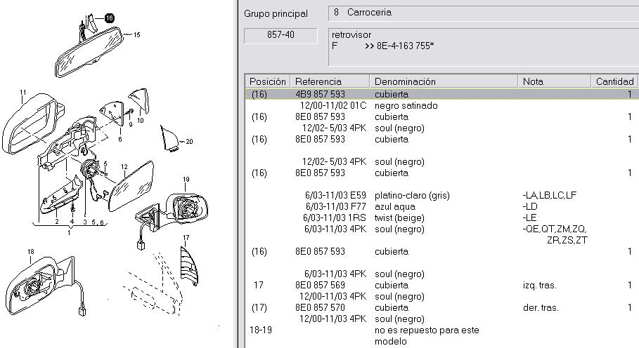

eolica Publicado 13 de Septiembre del 2006 Denunciar Publicado 13 de Septiembre del 2006 Pues las que yo pedi fueron para un A4 B7, no el B6, pero diria que son las mismas. 4F0857593F 4PK (Esta es la parte que va en el cristal) 4F0857593D 4PK (Esta es la que de la parte superior) Saludos. Hola de nuevo El viernes recogi las dos piezas de plastico que indicas para poner el sensor como tu lo llevas pero muy a pesar me falta una pieza Te explico.... una va pegada al cristal, otra pasa desde el techo al espejo que encaja con la anterior, y otra hace de tapa por detras de ambas porque las otras piezas tienen unas pestañas que hacen que enganchen con otra Me falta la que hace de tapa por detras Mira a ver si me puedes facilitar la referencia Gracias y un saludo Responder
Mark Publicado 15 de Septiembre del 2006 Autor Denunciar Publicado 15 de Septiembre del 2006 Pues las que yo pedi fueron para un A4 B7, no el B6, pero diria que son las mismas. 4F0857593F 4PK (Esta es la parte que va en el cristal) 4F0857593D 4PK (Esta es la que de la parte superior) Saludos. Hola de nuevo El viernes recogi las dos piezas de plastico que indicas para poner el sensor como tu lo llevas pero muy a pesar me falta una pieza Te explico.... una va pegada al cristal, otra pasa desde el techo al espejo que encaja con la anterior, y otra hace de tapa por detras de ambas porque las otras piezas tienen unas pestañas que hacen que enganchen con otra Me falta la que hace de tapa por detras Mira a ver si me puedes facilitar la referencia Gracias y un saludo Eolica. Te lo miro. Pero diria que solo son dos. Una que va en el cristal, y la otra que va encima. Estas pestañas que dices, en que parten se encuentra (si puedes hacer una foto, mejor)... pero almenos en mi caso, estas tapas van desde el techo hasta el propio retrovisor, con lo que no hace falta ninguna tapa.... Espero tu respueta y perdona que haya tardado tanto en contestarte.. pero estoy liadisimo !!!! Saludos. Responder
eolica Publicado 19 de Septiembre del 2006 Denunciar Publicado 19 de Septiembre del 2006 Hola de nuevo Mark Ya he visto tu respuesta... y me pasa lo mismo que a ti que no tengo tiempo ni para ir a mear A ver si puedo y le hago unas fotas y las cuelgo para que veas como falta una tercera pieza detras En el ETOS lo he mirado y no aparece ni las que yo he comprado..... creo que es una version un poco antigua Saludos Responder
Mark Publicado 20 de Septiembre del 2006 Autor Denunciar Publicado 20 de Septiembre del 2006 Hola de nuevo Mark Ya he visto tu respuesta... y me pasa lo mismo que a ti que no tengo tiempo ni para ir a mear A ver si puedo y le hago unas fotas y las cuelgo para que veas como falta una tercera pieza detras En el ETOS lo he mirado y no aparece ni las que yo he comprado..... creo que es una version un poco antigua Saludos Ya me diras algo eolica, yo a ver si lo miro mañana...... y me acuerdo.... :cry1: Te paso el pantallazo del ETOS para que veas lo que te dije. LA version es la 3.2. Responder
