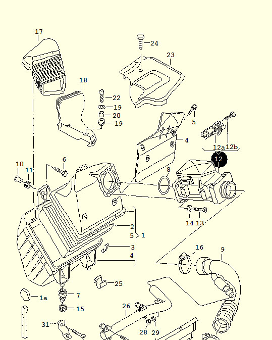

Piterman Publicado 7 de Julio del 2006 Denunciar Publicado 7 de Julio del 2006 hola que tal a ver tengo una duda. Tengo un B5 1.8 T y en la caja del filtro del aire en su parte superior lleva una pieza en forma rectangular la cual lleva un conector a cada extremo. Y mi pregunta es la siguiente : que es esto? mas que nad ame gustaria saberlo poruqe quiero monta run kit de admsion directa de carbono y quiero saber que es esto y si la puedo montar y en caso de poderlo montar a ver si hay alguien que tenga fotos de un kit de admision. un saludo Responder
Mark Publicado 7 de Julio del 2006 Denunciar Publicado 7 de Julio del 2006 Pues si me situo correctamente, diria que estas hablando del caudalimetro. Saludos. Responder
tremox Publicado 7 de Julio del 2006 Denunciar Publicado 7 de Julio del 2006 Pues si me situo correctamente, diria que estas hablando del caudalimetro. Saludos. me da a mi que si... Responder
Piterman Publicado 7 de Julio del 2006 Autor Denunciar Publicado 7 de Julio del 2006 no, no es el caudalimetro, lo k yo os digo esta encima de la caja del filtro y el caudalimetro en este modelo esta dentro de la caja del filtro Responder
Cristóbal Publicado 7 de Julio del 2006 Denunciar Publicado 7 de Julio del 2006 Es la pieza nº 12? Entonces sí es el caudalímetro. En cuanto a tu duda con la admisión, te aconsejo mirad en el subforo Preparación. S2 y bienvenido al foro. Responder
Piterman Publicado 7 de Julio del 2006 Autor Denunciar Publicado 7 de Julio del 2006 a ver que no es el caudalimetro que si lo fuese lo sabria que se como es jejeje, en la foto la piza que digo yo no sale, mañana si un caso le hare una foto y la cuelgo, es como si fuese una especie de resistor para medir temperatura de aire o algo asi no se . Responder
