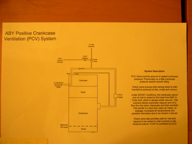

M_GORDON Publicado 21 de Julio del 2006 Autor Denunciar Publicado 21 de Julio del 2006 (editado) no os he dicho nada hasta ahora por si la habia cagado, aunque se notaba mucho más suave; sobre todo en frío. Solte el manguito que va de la "T" de la solenoide a la culata y le puse dos tubitos, de la "T" a abajo y de la culata hacia un lugar sin mucho calor: si chupa m**** de la calle chupará menos que el put* humo de la recirculació. La cuestión es que de la culata aspiraba un poquito al ralentí y por eso supuse que aspiraba de ahí como os posteé. Yo seguí el dibujo que ha puesto waste y por lógica de la dv falsa al atrapallamas y de ahí a la culata pasando por la solenoide esa, por consiguiente sueltas y que respire, si falla ya volveré a ponerlo todo; PERO COMO NO FALLABA E IVA MEJOR... PD: de la tubería del cauda no va a antes de la dv falsa? entonces que pasa que mientras la dv esa no habra por presión, el resto va al IC? Habrá que anular eso tambien y que vaya a la calle y un taponcito u otro filtro despues del cauda, no? Editado 21 de Julio del 2006 por M_GORDON Responder
wastegate Publicado 22 de Julio del 2006 Denunciar Publicado 22 de Julio del 2006 Bueno, por lo que se vé, esta solenoide tiene más cometidos. :blink: Responder

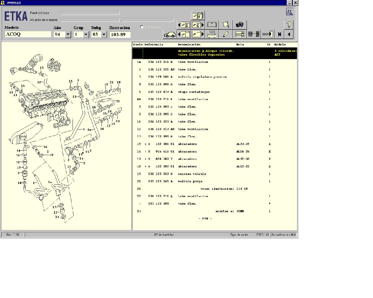

wastegate Publicado 22 de Julio del 2006 Denunciar Publicado 22 de Julio del 2006 Aquí el esquema. Responder

ferni308 Publicado 24 de Julio del 2006 Denunciar Publicado 24 de Julio del 2006 Buenas a todos ya me he hecho el invento con las aspiraciones del motor :clap1: pero vistos los post de WASTE e optado por dejar funcionar la salenoide esa o como se llame yla dv falsa colocando una curva de cobre de 20 con un filtro de potencia de moto pra que no entren impurezas cuando abra esa valvula y la salida de gases con otro codo hacia abajo con un tubo para lanzar los gases del motor a la calle y la verdad es que va mucho mas fino y parece como mas elastico no se si seran figuraciones mias pero bueno el trabajo a sido bastante sencillo jeje lo e echo asi porque como dice Waste hacen mas funciones y e preferido anular solo la entrada de gases a la admision despues de ver los crokis que a enviado para estudiarlos hay que estudiarse un poco mas el sistema y que funciones hace para decidirse a anular mas cosas de momento con hacer solo lo que comento mas arriba hay suficiente un saludo ferni AH M,GORDON PON UN FILTRO EN EL QUE VA A LA ADMISION QUE SI NO TE VAN A ENTRAR RATONES Responder

ferni308 Publicado 24 de Julio del 2006 Denunciar Publicado 24 de Julio del 2006 BUENAS M,GORDON no te puedo poner fotos de momento porque no tengo como hacerlo si puedo ya las pondre pero vas bien encaminado el filtro lo tienes que poner justo detras antes de la dv falsa de momento no se puede anular nada mas :clap1: me estoy enpapurrando todo este sistema y como dice waste hay una tipo de valvula y una salenoide o algo asi y aparte de los gases del motor se encarga tambien mediante unos carbones activos o algo asi de enviar los gases del deposito al motor de momento creo que vamos bien coloca el filtro antes de estas vavulas y deja que coja aire limpio y que lo demas sigua trabajando normlmente haber si tenemos mas opiniones y podemos mejorar el invento yo estoy en ello un saludo ferni ponlo en el que esta detras de la culata ya me diras com va Responder

ferni308 Publicado 25 de Julio del 2006 Denunciar Publicado 25 de Julio del 2006 hola compis e estado estudiando todo el sistema de tubos que lleva porque de buenas a primeras me empezo a fallar un poco he tnido que modificar tod aunque no a sido mucho trabajo jeje haber el mio es un 3b me supongo que el aby sera mas o menos igual haber de la salida de gases en el mio salen dos tubos uno fino y otro mas grueso el fino me parece no me acuerdo mu bien va directo a la admsion el alzeimer el grueso lleva una T salen uno de goma que va por dentro de la culata luego hay otro que va a uno metalico que va la entrada del caudalimetro en esa T si os fijais hay otro con una valvula que si lo sigues va a la bomba de gasolina ese es el que aprovecha los gases del deposito en fin un lio no se pueden anular cosas asi por asi pero tranquis que tiene solucion jaja lo que he hecho es justo donde esta la T el tubo gordo donde esta el famoso alambrecito poner una T cortando el tubo y un tubo hacia abajo y asitengo una extra de gases hacia afuera el motor me supongo que chupara algo pero bastante menos puesto que al tener vavulas de por medio no se lo llevara todo hacia dentro de momento es lo unico que se me a ocurrido haber si alguien da mas ideas y las expone yo estoy en ello un saludo al foro ferni AH WASTE HE LACADO LOS PILOTOS DEL DESGUACE Y EL PORTAMATRICULAS Y A QUEDADO DE FABULA CUANDO TENGA TIEMPO PONDRE FOTIQUIS PARA QUE LOS VEAIS Responder
