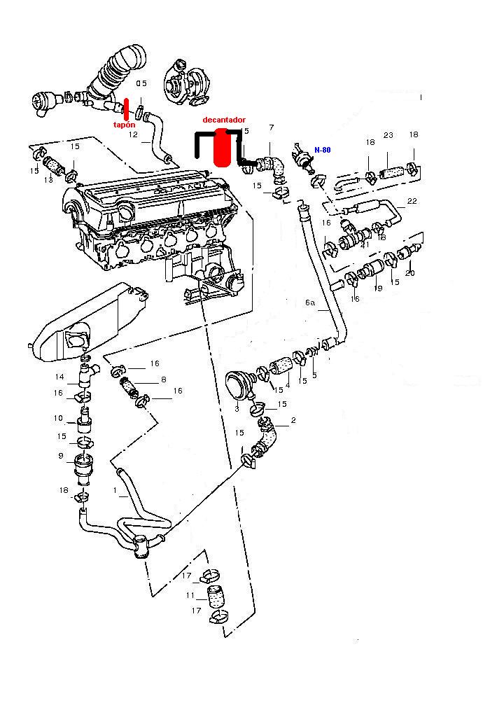

M_GORDON Publicado 2 de Abril del 2008 Autor Denunciar Publicado 2 de Abril del 2008 A ver, os pongo lo que llevo ahora. Ya que lo que puse no es lo que hice al fin. Ahora llevo un tapón en la entrada del turbo, y los humos y aceites caen a un decantador. Responder
Simon Publicado 2 de Abril del 2008 Denunciar Publicado 2 de Abril del 2008 esos tambien los vi y no me valen y tampoco me gustan mucho algo asi es lo que yo quiero, se me olvido dibujarle el soporte, pero se le puede poner un cincho metalico abrazandolo....lo puedo mandar hacer....pero no me apetece que me cobren 100€....o lo puedo hacer yo con un bote de plastico duro y enfibrando... respecto a tu sistema esta bien, solo que toma algo de aire del desaogo por el colector de admision, porque conservaste la valvula que va entre la union del tubo gordo y el sistema de carbon activo, la numero 20 creo que es Responder
M_GORDON Publicado 2 de Abril del 2008 Autor Denunciar Publicado 2 de Abril del 2008 La número 20? Dios, dibujamelo que no me aclaro Responder
