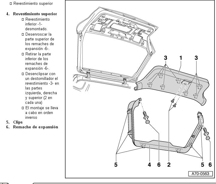

sergis3 Publicado 10 de Julio del 2006 Denunciar Publicado 10 de Julio del 2006 Buenas, me parece que os puedo ayudar en este tema. Ante todo presentarme, ja que es el primer post que hago. acabo de adquirir un S3 del 2000 y soy de Lliçà d'Amunt cerca de Barcelona. Admiro mucho el nivel de esta web, ASI como el talante de todos los foreros. Enhorabuena. Ayer me decidi a cambiar una de las lamparas fundidas de la tercera luz de freno. es posible desmontarla y substituir cualquiera de las 10 lamparas 12v 2,3W que lleva. Lo primero es desmontar el revestimiento inferior del porton, sacar 2 tornillos escondidos en el alojamiento para cerrar el porton una vez abierto, despues teneis que desenclipsar 7 grapas con un destonillador largo, lleva 4 a la izq. y 3 a la derecha. Lo segundo es desmontar el revestimiento superior, sacar dos remaches de plastico con destornillador de estrella y 6 grapitas más. Y ya ta a la vista la luz de freno. Entonces sacais un tornillo más y quedan a la vista las 10 lamparas, estirando salen sin problemas. Una vez consiga las 10 nuevas os explico como me va el montaje de todo. Responder

Nemesis Publicado 20 de Enero del 2007 Denunciar Publicado 20 de Enero del 2007 Perfecto sergis3, dejame darle el toque final, para que todos sepais donde estan las dichosas grapas, adjunto imagen sacadas de otro post,es mas, un truquillo, si os pasa como a mi y al soltar la tapa que cubre la luz y montarla despues, notais que esta un poco cedida (TRUCO DE UN COLEGA MIO MECANICO) con un secador le damos calor y dejamos enfriar en la posicion deseada. T Un apunte, mejor que cambieis las 10 bombillas, ya que si no, notareis que las nuevas tienen menos intensidad que las antiguas. Un saludo. Responder
