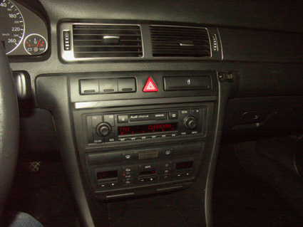

Antoñito Publicado 9 de Julio del 2006 Denunciar Publicado 9 de Julio del 2006 Hola, creo que se habló de esto en su momento, pero no encuentro nada... El caso es que el funcionamiento del climatizador en mi coche de ahora es algo diferente al anterior, ya que el modelo del 98 tenia una tecla de OFF para apagarlo, y en este modelo no existe dicha tecla porque tiene otra de recirculacion del aire acondicionado o algo así. Entonces, para apagar el clima, se pulsa la tecla [ - ] y la tecla [ + ] para encenderlo (o tambien la tecla AUTO). De pulsar la tecla MENOS tantas veces, y aunque no entiendo por qué, ésta se ha desgastado un monton. Se pueden sustituir las teclas desgastadas? Os dejo una foto para que lo veais. Gracias y un saludo. Responder

reyman Publicado 10 de Julio del 2006 Denunciar Publicado 10 de Julio del 2006 Gueno respecto al clima os dire que yo estuve buscando los botones como un loco por desguaces, talleres, servicios oficiales y no hubo forma de conseguir nada. Asi que me decidi, desmonte el clima, quite el frontal y lo pinte yo mismo los seis botones de - y +. Con pintura negro mate, me hice los botones en el ordenador, con el + y el -, pegue los - y los + encima del plastico después de limpiar bien los botones y le di un pistoletazo con la pintura mate. Os dejo mas o menos como quedo pero creo q no se ve bien... Responder

Antoñito Publicado 11 de Julio del 2006 Autor Denunciar Publicado 11 de Julio del 2006 Y pulsando el botón "auto" no se apaga? Enhorabuena por el nuevo carroooooooooooooooooooooooooo!!!!!! Un saludo! Gracias! B) Y no, no se apaga el clima dandole a la tecla de AUTO de nuevo... Le he dado con un rotulador negro de escribir en los CDs que es resistente a la luz, y disimula bastante. A ver cuanto aguanta la chapucilla.... B) Responder
reyman Publicado 12 de Julio del 2006 Denunciar Publicado 12 de Julio del 2006 Si traspasa la luz, porque yo lo que he hecho es poner unicamente una pegatina encima de + únicamente el simbolo + y lo mismo con el -, una vez pintado la parte exterior con el spray he retirado la pegatina y vuallaaaa perfesto se transparenta la luz sin problem.. Responder

Antoñito Publicado 24 de Julio del 2006 Autor Denunciar Publicado 24 de Julio del 2006 Le he dado con un rotulador negro de escribir en los CDs que es resistente a la luz, y disimula bastante. A ver cuanto aguanta la chapucilla.... :blink: Pues voy a ver que tal queda eso con el mio, por lo menos que de el pego Nada, la chapucilla dura unos dias, poco a poco se va clareando el botoncito... Responder
