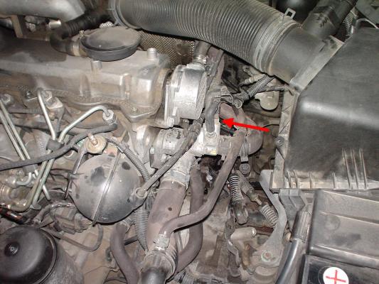

PEIBOL Publicado 22 de Marzo del 2008 Denunciar Publicado 22 de Marzo del 2008 hola!! pues creo que debo de rescatar este post, pues me ocurre algo similar. El otro dia, limpie el motor y el caso es que le di a presion en la zona del juego de los ejes del cambio que esta entre el mortor y la bateria, abajo al fondo (en la foto justo denajo de la flecha, donde estan esa especie de muelles) y justo al dia siguiente me fui de viaje. Al regresar me fije en la aguja de la temperatura y estaba a unos 80º, y me imagine que seria porque estaba en una bajada y con 6º de Tª exterior, pero mas adelante, me subio a 90º y luego de nuevo bajo a 80-85º, luego de nuevo a 90º, de nuevo a 80º.... Leyendo el post, veo que puede ser del temostato o del sensor de temperatura, pero ahora viene mi duda, cual cambio?? Creo entender que al bailar la aguja es cosa del sensor, si no pasase de una temperatura, seria del termostato no? Puede deberse a lo que hice de limpiar el motor o la zona que os comente, pues el sensor esta justo al lado. Saludos y gracias Responder
