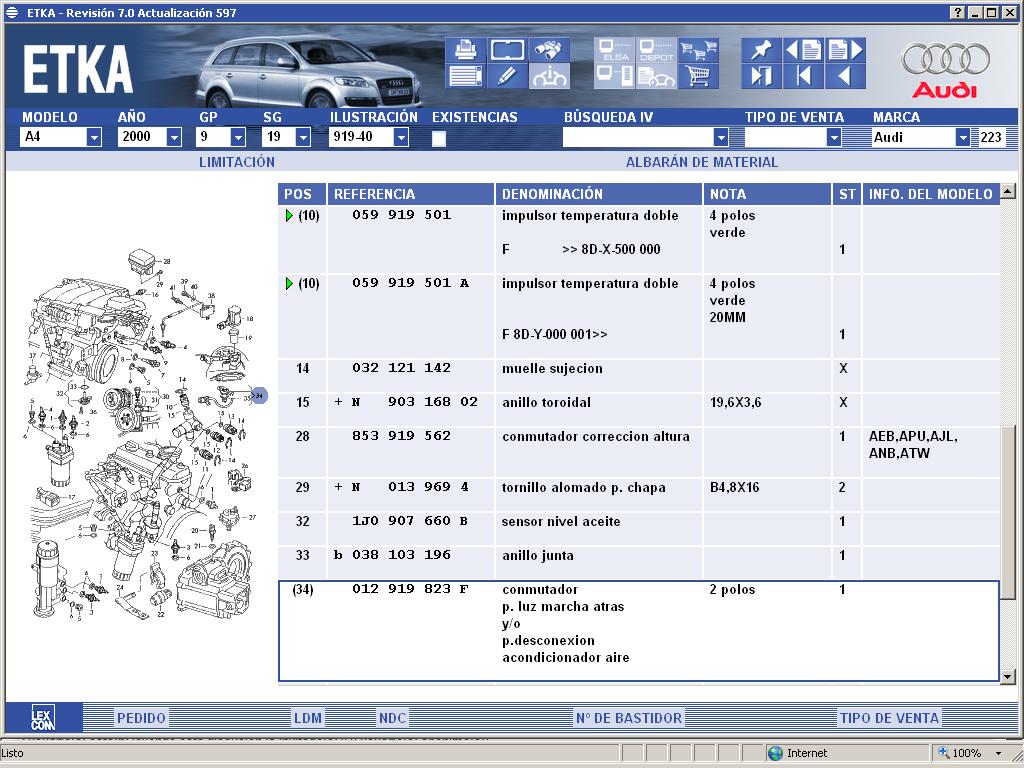

chirrito Publicado 28 de Julio del 2008 Denunciar Publicado 28 de Julio del 2008 A ver si esto te sirviera de algo. No se ve muy claro pero, creo que, te puede ayudar bastante! SALUDOS Responder
ioar Publicado 28 de Julio del 2008 Denunciar Publicado 28 de Julio del 2008 Gracias por la información Chirrita, intuyo que el G62, que sería la pieza 10, está en el bloque cerca del salpicadero pero ahí no lo veo nada claro, a ver si lo encuentro. El termostato y cómo se desmontaba lo encontré en otro post, no en este, y en este se habla más del b5, pero he llamado a recambios de audi y me han dicho que valdría el mismo sensor que el del b5 para el b6. Ya os contaré como me ha ido que una vez que haya terminado esto, no las tengo todas conmigo de que vaya a funcionar porque me han dicho que estos autos suelen fallar de esto tambien a causa de que el radiador del aire acondicionado se llena de mosquitos y no deja pasar aire suficiente al radiador de refrigeración que está detrás, que tambien es mi caso y eso ya sería mas jodido pa arreglar. Responder

ioar Publicado 29 de Julio del 2008 Denunciar Publicado 29 de Julio del 2008 LO CONSEGUI!!!! problema resuelto!!! Era el put* sensor de la aguja y me costó encontrarlo. No estaba a la vista nada mas abrir el capó Chirrito, el hijoput* dél estaba mas escondido kel kopon. Entre el bloque y el salpicadero, fue cuestión de seguir el manguito que sale del radiador y que se mete por la parte de atras del bloque y no vale el sensor que yo tenía, me habían dicho que era de un b5 pero no os lo garantizo, la ref que lleva el A4 1.9 TDI 130 B6 AWX es 078919501 C. El grafico que sale en este post no sé de qué modelo será, pero no coincide con el mio. Para cambiarlo apenas se puede meter la mano, pero al final sale. Llené el circuito anticongelante hasta el max, me di un piri, y para cuando volví ya se había purgado él solo, echó todo el aire y bajó el nivel un cm por debajo del min. le rellené y listo. No le puse el G12, le eché anticongelante de -25ºC, a ver que tal me va, de momento la aguja ni se menea. Responder
