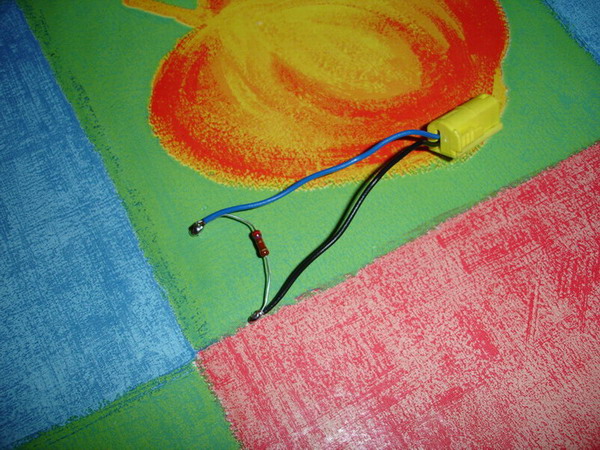

Mark Publicado 19 de Julio del 2006 Denunciar Compartir Publicado 19 de Julio del 2006 2'7Omn, sino la encuentras te sirve la de 3.3. Deberas soldar esta resistencia al conector del coche. Lo mas sencillo, es cortarlos cables del conector (en principio siendo un a3 del 2003, sera de 2 hilos) y soldar cada hilo en una pata del conector. Mira este ejemplo: Responder Enlace al comentario Compartir en otros sitios web More sharing options...

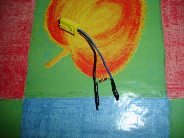

Mark Publicado 19 de Julio del 2006 Denunciar Compartir Publicado 19 de Julio del 2006 Despues aislas bien las patillas con cinta aislante.. Responder Enlace al comentario Compartir en otros sitios web More sharing options...
Mark Publicado 19 de Julio del 2006 Denunciar Compartir Publicado 19 de Julio del 2006 Y por ultimo lo conectas al conector del coche. De esta manera lo tendras eliminado. Existe manera de hacerlo por VAG, que seria lo recomendable, pero de momento no hemos encontrado la manera. Saludos. Responder Enlace al comentario Compartir en otros sitios web More sharing options...
