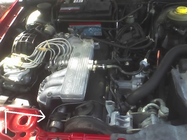

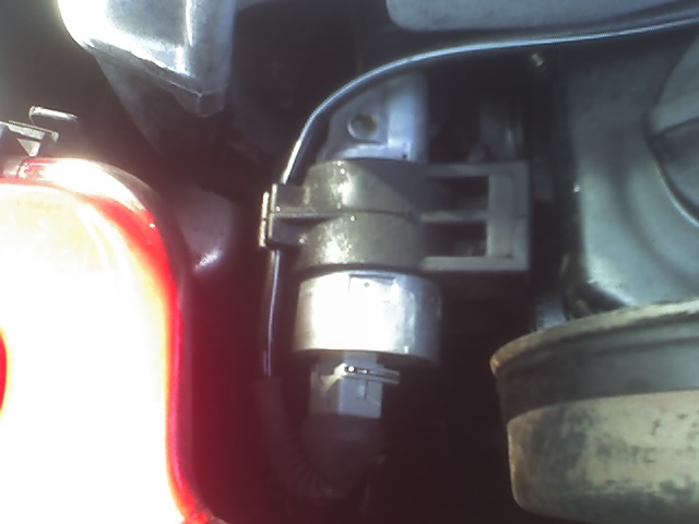

bultaco Publicado 13 de Julio del 2006 Denunciar Publicado 13 de Julio del 2006 He leido en el hilo de modelos y kilometros de vuestros coches que varios con Audi Coupe habeis cambiado el estabilizador de realenti (que como su nombre indica me imagino que estabilizara ) y es justo lo que necesito porque cuando arranco a las mañanas oscila tanto que incluso llega a calarse. ¿Me podeis indicar situación del estabilizador y precio del cambio? Un saludo es una válvula metalizada que se enuentra cruzada en la parte trasera del motor. Va acostada y "anclada" por un soporte de goma, conjunto de tubos de gases de la parte superior de tapa de balancines. Un saludo Responder

Syncro Publicado 13 de Julio del 2006 Autor Denunciar Publicado 13 de Julio del 2006 ¿Será similar en el coupe? ¿Me sabes decir algo de precio y si merece una de desguace? P.D.: Precioso motor Responder
bultaco Publicado 13 de Julio del 2006 Denunciar Publicado 13 de Julio del 2006 ¿Será similar en el coupe?¿Me sabes decir algo de precio y si merece una de desguace? P.D.: Precioso motor :drool: de desguace merece seguro. A voz de pronto en la casa tirale de 100€ para arriba, y no se si estoy comprando barato. Responder
aurteneche Publicado 13 de Julio del 2006 Denunciar Publicado 13 de Julio del 2006 ¿Será similar en el coupe? ¿Me sabes decir algo de precio y si merece una de desguace? P.D.: Precioso motor :drool: de desguace merece seguro. A voz de pronto en la casa tirale de 100€ para arriba, y no se si estoy comprando barato. Hola a todos: especialmente a tí Bultaco, si que compras barato, esa válvula de referencia 035 133 455F, la vende AUDI sobre los 310/320 euros, así que a revolver por los desguaces. Saludos Responder
aurteneche Publicado 13 de Julio del 2006 Denunciar Publicado 13 de Julio del 2006 ¿Será similar en el coupe? ¿Me sabes decir algo de precio y si merece una de desguace? P.D.: Precioso motor :drool: de desguace merece seguro. A voz de pronto en la casa tirale de 100€ para arriba, y no se si estoy comprando barato. Hola a todos: especialmente a tí Bultaco, si que compras barato, esa válvula de referencia 035 133 455F, la vende AUDI sobre los 310/320 euros, así que a revolver por los desguaces. Saludos Hola otra vez: me refiero a la válvula que usa el motor KV de 5 cilindros, que casi seguro es el del Coupé, para saberlo mira en la tarjeta de la ficha técnica. Por cierto, donde vives. Más saludos Responder
bultaco Publicado 13 de Julio del 2006 Denunciar Publicado 13 de Julio del 2006 ¿Será similar en el coupe? ¿Me sabes decir algo de precio y si merece una de desguace? P.D.: Precioso motor :drool: de desguace merece seguro. A voz de pronto en la casa tirale de 100€ para arriba, y no se si estoy comprando barato. Hola a todos: especialmente a tí Bultaco, si que compras barato, esa válvula de referencia 035 133 455F, la vende AUDI sobre los 310/320 euros, así que a revolver por los desguaces. Saludos jajaja, wenas. Pues sí, desde luego no me llevo ni la clavija. Cuando he puesto el precio pensaba k quedaba muy muy corto, pues por un sensor de temperatura para arranque en frío me pidieron 90 leuros la semana pasada, pero ya con el precio que yo daba valía la pena hacer una excursión a cualquier desguace. Con el de 315€ es para quedarse a vivir en él. Responder
pakrol Publicado 13 de Julio del 2006 Denunciar Publicado 13 de Julio del 2006 Te eseño donde estan la mi Coupe 2.3E 5 cilindros 10 valvulas motor NG KE III Jetronic de 1990 Responder
aurteneche Publicado 13 de Julio del 2006 Denunciar Publicado 13 de Julio del 2006 Te eseño donde estan la mi Coupe 2.3E 5 cilindros 10 valvulas motor NG KE III Jetronic de 1990 Hola Pakrol: Si tu coche lleva el motor NG, según ETOS, la referencia de la valvula es 034.133.455B, verás que es casi idéntica a la del motor KV, por lo que creo pueden ser la misma o por lo menos muy similar. Saludos Responder
