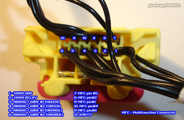

pepelolo30 Publicado 14 de Julio del 2006 Denunciar Publicado 14 de Julio del 2006 Buenas. He decidido ponerme otra vez con el tema del volante multifunción, a ver si de una vez por todas lo monto. Mirando por internet, he llegado a un foro de USA en el que han montado el volante de un A4 B7 en un A4 B6 que no llevaba volante multifunción. El que lo ha puesto ha subido unas fotos con la descripción del pinout del conector del anillo de dirección. Al final del post os las pongo. Por lo que he leído en el post de este tio, ha tenido que cambiar el anillo de dirección. Esto ha sido así porque el conector para el volante que va en el anillo, debe tener 2 lineas de pinnes en lugar de solo una que es como el lo tenía y creo que yo también, por lo que si quiero ponerle el volante, voy a tener que cambairle el anillo de dirección. La pregunta es, ¿Que referencia tendrá ese anillo? ¿lo sabe alguien? ¿y el precio? Bueno, os subo las fotos del conector con la descripción de los pinnes. Ahora solo me falta saber donde van conectado en la electrónica del volante. Un saludo Responder

pepelolo30 Publicado 18 de Julio del 2006 Autor Denunciar Publicado 18 de Julio del 2006 Puedes mandarme una foto de la electronica del volante? a ver como es Por otro lado, la smls la llevas en tu coche y debe ser compatible con el volante, si tienes tempomat por ejemplo entonces es compatible. Lo que tienes que ver es si el anillo de dirección tiene los 12 pinnes o solo 6, si tienes solo tienes que cambiar el anillo de dirección. Un saludo Responder

pepelolo30 Publicado 20 de Julio del 2006 Autor Denunciar Publicado 20 de Julio del 2006 Hola Demon ¿Puedes mandarme esa foto, o mejor una un poco más ampliada a pepelolo30@hotmail.com? Lo que has comprado, a simple vista parece que es: Una SMLS compatible con tempomat, por lo tanto creo que es compatible con el volante multifunción. Las manetas del ordenador de abordo, del tmepomat y los faros. Lo que tienes que hacer cuando lo instales es activar el ordenador con el VAGCOM. Y lo que parece ser un anillo de dirección. Para que sea compatible con el volante, el conector donde se conecta el claxon y el airbag debe tener 2 hileras de 6 pinnes y no solo una de 6. Si tiene 2 hileras, ¿Puedes poner la referencia? Ahora solo te falta el volante con su electrónica y el airbag que es el que lleva los botones. Tres preguntas, ¿Cuanto te ha costado todo? ¿Como lo has buscado en ebay? ¿Puedes decirme el nombre del vendedor? Un saludo y gracias Responder

pepelolo30 Publicado 21 de Julio del 2006 Autor Denunciar Publicado 21 de Julio del 2006 Hola ZX81, yo no estoy interesado en poner el volante del B7, si no el del B6 de 4 radios. Si es cierto que cuando te metes en faena, si no lo llevas de serie, la cosa se complica (lo último lo del anillo de dirección) pero bueno veremos a ver si al final lo pongo o no. Demon. Desde luego lo has comprado a muy buen precio. El tema de la SMLS y las manetas te valen seguro, y activar el ordenador es fácil, yo lo hice y la verdad es que es sencillo. La única história que tiene es que cuando actives el ordenador, te saldrá siempre al darle al contacto que te falta líquido del limpia parabrisas, pero se arregla puenteandolo, está todo explicado en ele foro. Si no vas a usar el anillo de dirección y tiene las 2 hileras de 6 pinnes yo te lo compro, por que me gasté 400 € entre el volante y el airbag y los tengo muertos de risa. Estoy arrepentido de haber comprado el volante, pero ya que lo tengo... Bueno, ya me dirás algo. Un saludo Responder
pepelolo30 Publicado 21 de Julio del 2006 Autor Denunciar Publicado 21 de Julio del 2006 Se me olvidaba ZX81. Si tienes cierta amistad con PROXUS, quizá te envíe el pinnout del conector de la electronica del volante (el que va en el propio volante). Ya que hay que cablearlo a parte. Necesito la descripción de los pinnes tal y como ha hecho con el del anillo de dirección. Yo se lo pedí, pero no me ha contestado. Gracias por todo Responder
