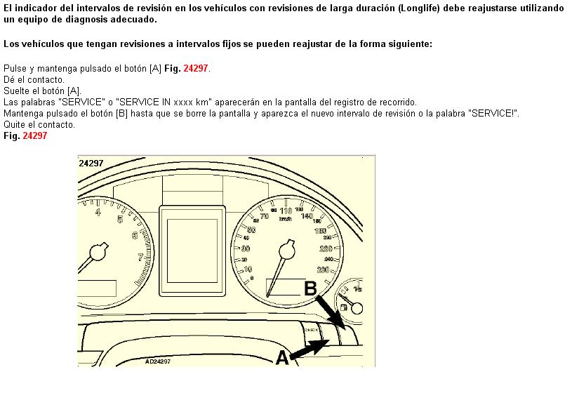

dameric Publicado 15 de Julio del 2006 Denunciar Publicado 15 de Julio del 2006 esto quizas te ayude Responder
pableras Publicado 15 de Julio del 2006 Denunciar Publicado 15 de Julio del 2006 no hay posiblidad (excepto con vag) de quitar en esos casos la inspeccion el INSP1 y el INS2 segun tengo entendido, vamos! Responder
susopampin Publicado 16 de Julio del 2006 Autor Denunciar Publicado 16 de Julio del 2006 Gracias a todos, pero como dice pableras, solo con el vag-com. Responder
chico Publicado 16 de Julio del 2006 Denunciar Publicado 16 de Julio del 2006 Exacto, el mio es del 95 y solo con el vagcom.... puedes variar incluso el intervalo de tiempo y kilometros de los mensajes. Saludos. Responder
