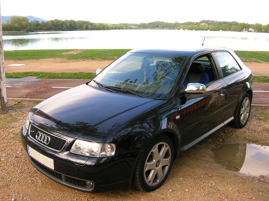

ByTe Publicado 20 de Julio del 2006 Autor Denunciar Publicado 20 de Julio del 2006 Muchas gracias DavidBcn, pero ya esta. Me lo han podido solucionar en el taller. El problema era bien tonto, los discos que me habian puesto (no eran los originales) resulta que estaban mal de fabrica, tenian una pequeña ondulación que provocaba esa vibracion, por eso al cambiar el buje aun seguia el problema. Al descubrirlo, me han puesto los discos viejos con el buje nuevo y ahora va perfecto. He pedido los discos originales de Audi, para que no hayan complicaciones y la semana que viene me los ponen y todo perfecto. Pero bueno, de momento lo importante es que ya puedo circular. Hoy le he hecho la primera foto al coche con la camara del movil, os la dejo y cuando tenga echas con la camara buena y con el coche limpio ya os las pondré. Pero de momento, este es mi S3. Gracias a todos x todo : ) Responder
ByTe Publicado 20 de Julio del 2006 Autor Denunciar Publicado 20 de Julio del 2006 (editado) Vaya la foto no ha salido, a ver ahora ;P Editado 20 de Julio del 2006 por ByTe Responder

Nitro Publicado 20 de Julio del 2006 Denunciar Publicado 20 de Julio del 2006 Me alegro que se haya solucionado !!! OHhhhhhhhhhhhhhhhhhhhhhhhhh ese techo!!! que envidia jeje Muy guapo Byte, azul marino verdad? hermanos gemelos !! Por cierto quiero esos limpias!! ya me diras cuales son Responder
NeverMinds Publicado 20 de Julio del 2006 Denunciar Publicado 20 de Julio del 2006 Por cierto quiero esos limpias!! ya me diras cuales son Me da que son los del A3 II Responder
ByTe Publicado 20 de Julio del 2006 Autor Denunciar Publicado 20 de Julio del 2006 Pues sinceramente no tengo ni idea de que limpias son pero se ven chulos si. Jeje Nitro y yo quiero tus farossssss que bonitos Ahora vengo de probarlo y la verdad es que va muy bien, me tenia muy preocupado el tema de los frenos estoy muy contento de que se haya solucionado Responder
