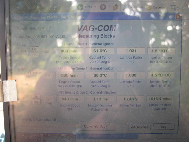

wastegate Publicado 16 de Julio del 2006 Autor Denunciar Publicado 16 de Julio del 2006 En principio puedo acceder a algunas cosas ( no a todas ). Aquí os dejo una fotillo donde salen las rpm, valor sonda lambda, sensor altirud, avance etc etc. Responder
Tolo Publicado 16 de Julio del 2006 Denunciar Publicado 16 de Julio del 2006 Del "Measuring Block" no vas a pasar neng! ¿que te crees que tienes un Q7 o qué? lo raro es que no tengas una centralita con valvulas de vacio. ¿Que más piensas hacer? Responder
wastegate Publicado 16 de Julio del 2006 Autor Denunciar Publicado 16 de Julio del 2006 Tolo dijo: Del "Measuring Block" no vas a pasar neng! ¿que te crees que tienes un Q7 o qué? lo raro es que no tengas una centralita con valvulas de vacio. ¿Que más piensas hacer? Pués hacer test de actuadores por poner un ejemplo. O un ajuste básico etc etc. Un saludo Responder
Tolo Publicado 16 de Julio del 2006 Denunciar Publicado 16 de Julio del 2006 wastegate dijo: Tolo dijo: Del "Measuring Block" no vas a pasar neng! ¿que te crees que tienes un Q7 o qué? lo raro es que no tengas una centralita con valvulas de vacio. ¿Que más piensas hacer? Pués hacer test de actuadores por poner un ejemplo. O un ajuste básico etc etc. Un saludo Prueba la 311.2-N y ya me contarás... Responder
wastegate Publicado 16 de Julio del 2006 Autor Denunciar Publicado 16 de Julio del 2006 Tolo dijo: wastegate dijo: Tolo dijo: Del "Measuring Block" no vas a pasar neng! ¿que te crees que tienes un Q7 o qué? lo raro es que no tengas una centralita con valvulas de vacio. ¿Que más piensas hacer? Pués hacer test de actuadores por poner un ejemplo. O un ajuste básico etc etc. Un saludo Prueba la 311.2-N y ya me contarás... Esa tengo que mirar a ver si la tengo :drool: Thanks Responder

wastegate Publicado 17 de Julio del 2006 Autor Denunciar Publicado 17 de Julio del 2006 M_GORDON dijo: entonces que pasa que para los nustros no se puede mirar casi nada? por no decir nada? Hola M_GORDON Yo ya lo había dicho por aquí algunas veces, que en los nuestros ver cosas se pueden v´´er una pocas, modificar fisicamente solamente los códigos de avería ( borrado ) y test de actuadores.. nada más Eso sí, puedes ver distintos valores, rpm, presión barométrica, memoria de averias etc etc. Más que nada es acpricho por que realmente no se puede hacer gran cosa. Un saludo Responder
wastegate Publicado 17 de Julio del 2006 Autor Denunciar Publicado 17 de Julio del 2006 Se me olvida, y el ajuste básico. :drool: Responder
