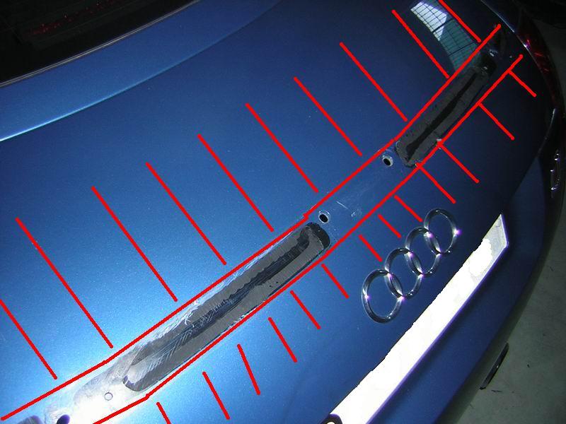

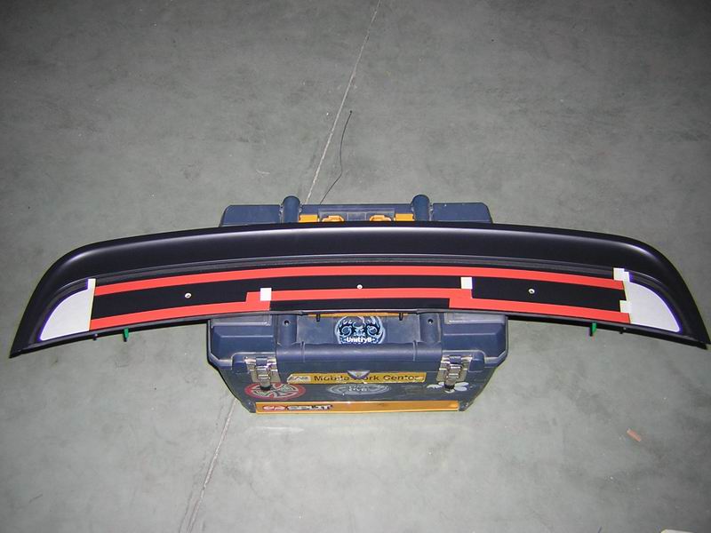

Elhue Publicado 15 de Julio del 2006 Denunciar Compartir Publicado 15 de Julio del 2006 Que tal. Ya está terminado .... pero mi novia me ha cogido la cámara, se ha puesto a borrar fotos y casi me deja sin ninguna <_< Primero el susodicho, le falta la tapa que estaba en el pintor, viene preparado para despegar las pegatinas y colocarla encima. Responder Enlace al comentario Compartir en otros sitios web More sharing options...

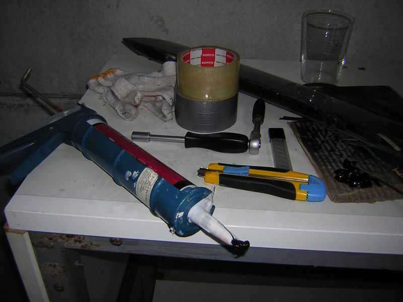

Elhue Publicado 15 de Julio del 2006 Autor Denunciar Compartir Publicado 15 de Julio del 2006 Los "útiles" de trabajo Responder Enlace al comentario Compartir en otros sitios web More sharing options...

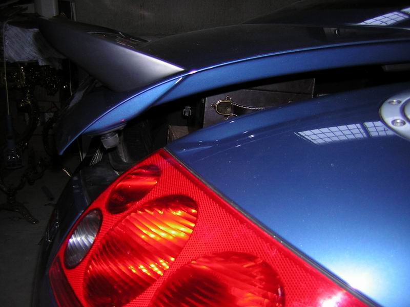

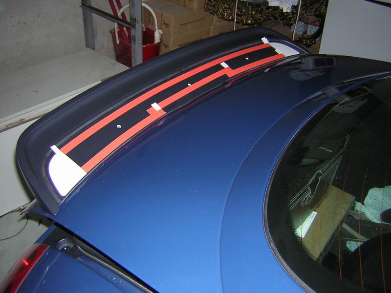

Elhue Publicado 15 de Julio del 2006 Autor Denunciar Compartir Publicado 15 de Julio del 2006 ASI queda sin la tapa. Responder Enlace al comentario Compartir en otros sitios web More sharing options...

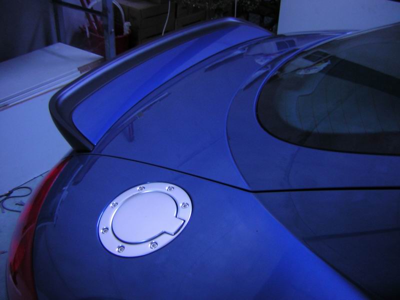

Elhue Publicado 15 de Julio del 2006 Autor Denunciar Compartir Publicado 15 de Julio del 2006 Ya solo quitar las pegatinas y pegar la tapa. También me quedé sin esas foTTos. Terminado! Responder Enlace al comentario Compartir en otros sitios web More sharing options...
