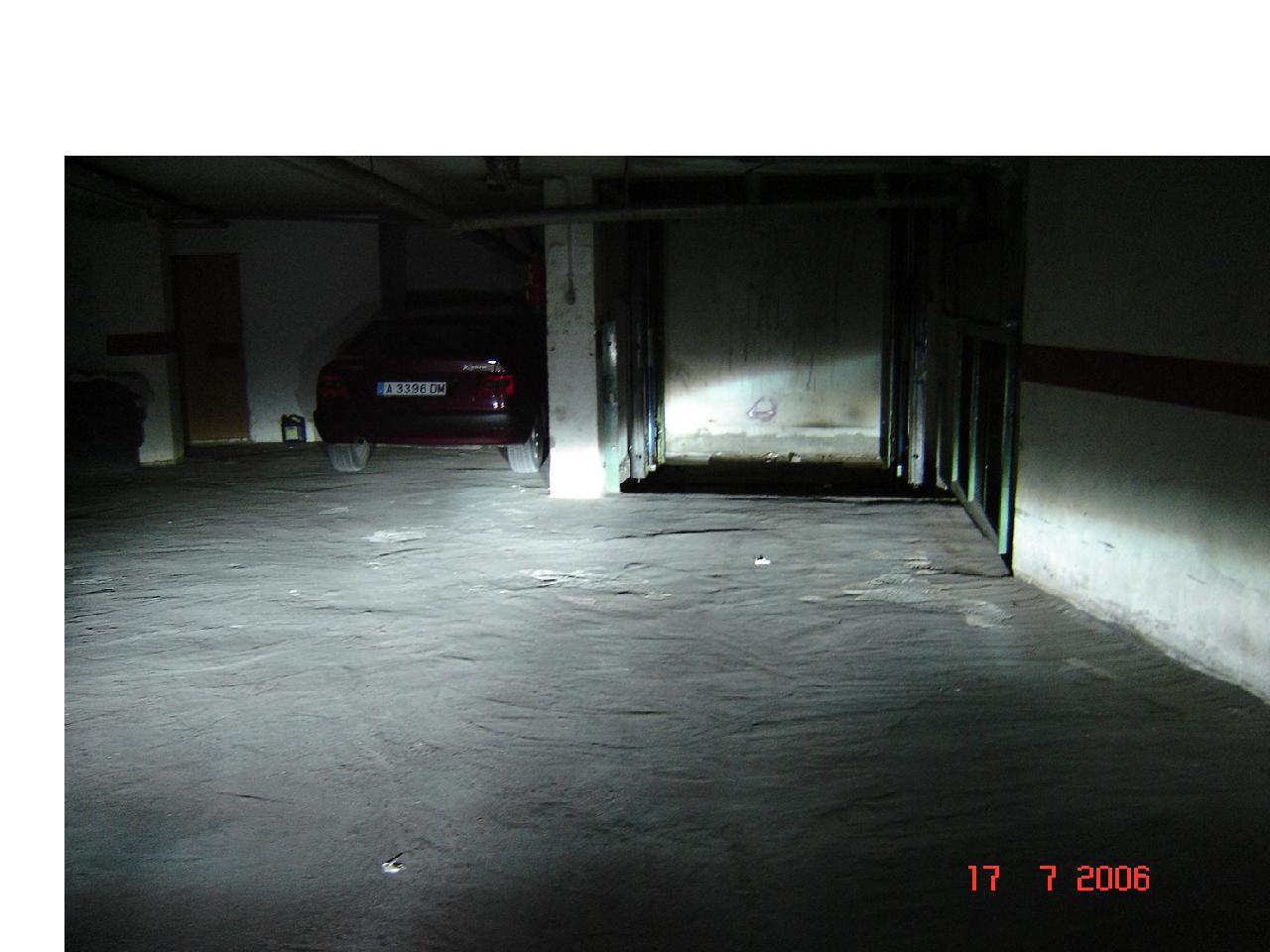

Rs3power Publicado 17 de Julio del 2006 Autor Denunciar Publicado 17 de Julio del 2006 aqui teneis las esperadas fotos...estan hechas con movil osea que nose.... Responder

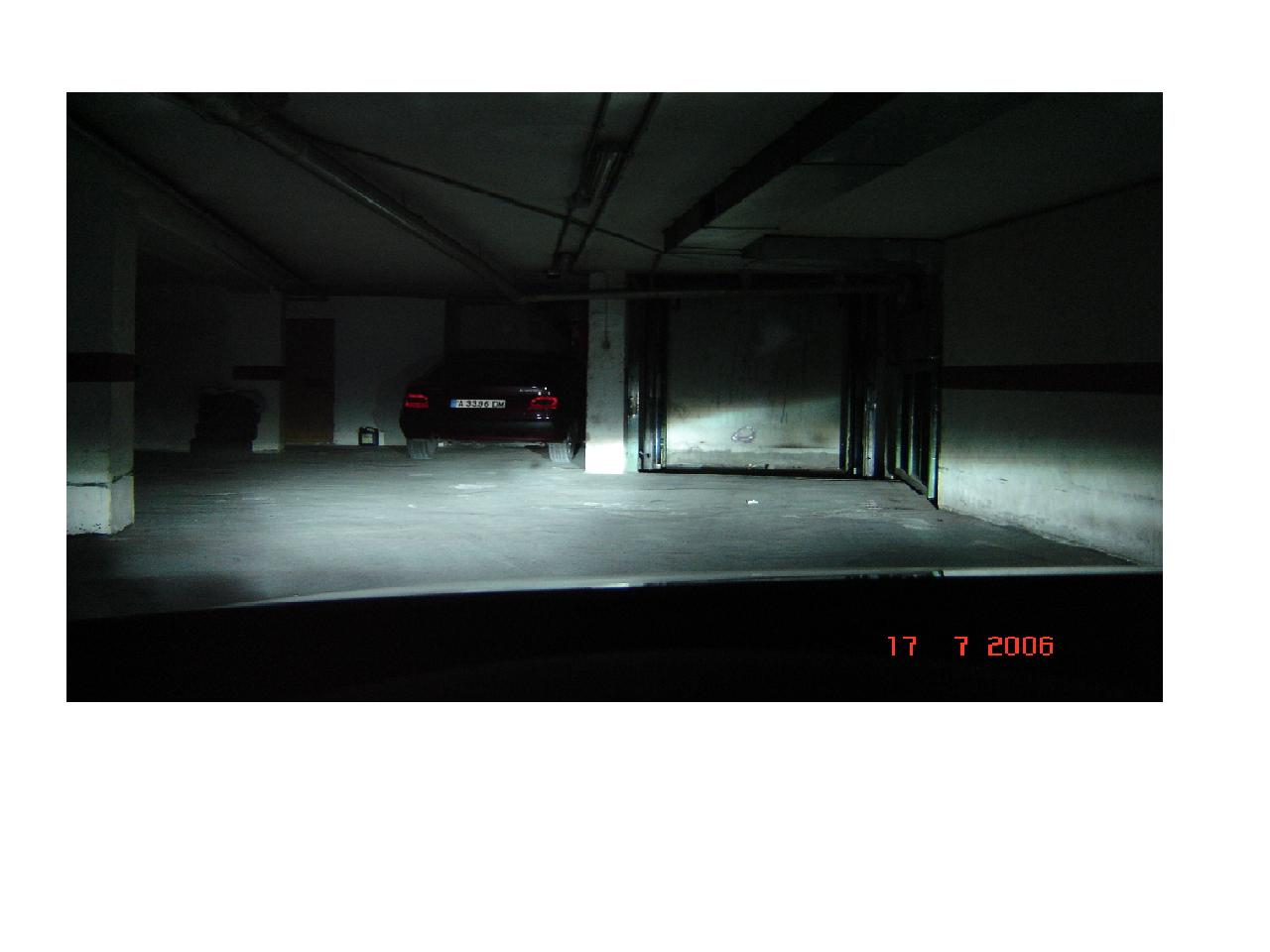

Rs3power Publicado 17 de Julio del 2006 Autor Denunciar Publicado 17 de Julio del 2006 las que interesan... Responder

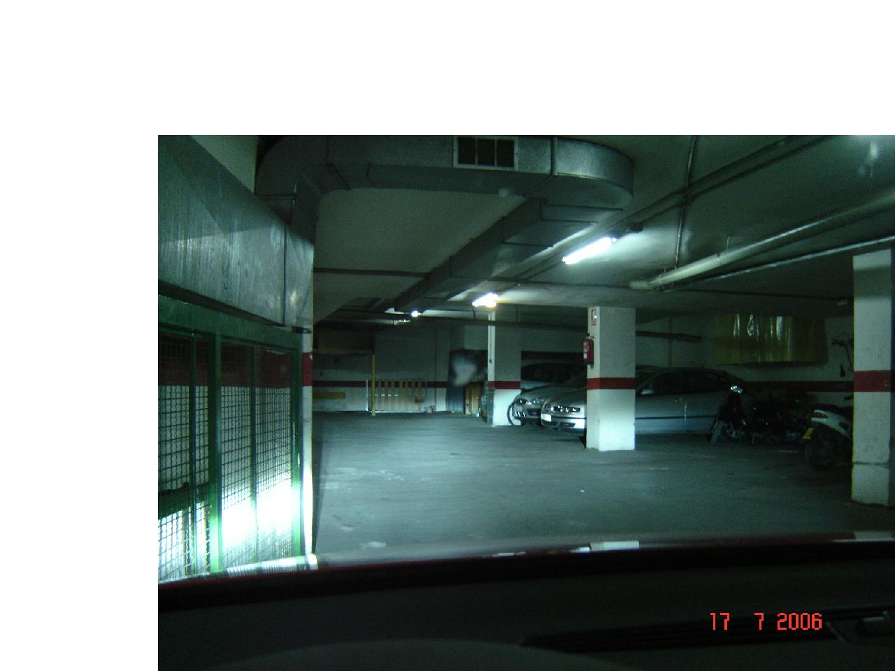

Rs3power Publicado 17 de Julio del 2006 Autor Denunciar Publicado 17 de Julio del 2006 y otra mas... Responder
Rs3power Publicado 17 de Julio del 2006 Autor Denunciar Publicado 17 de Julio del 2006 ahora que me decis? Responder

Atodojas Publicado 18 de Julio del 2006 Denunciar Publicado 18 de Julio del 2006 te han quedado muy guapas. Vas a notar una diferencia abismal cuando circules por carretera con ellas. Muy buen cambio si señor!!! Ah! y no se te olvide llevarlas bien reguladas jeje S2 Responder
Esparrall1972 Publicado 18 de Julio del 2006 Denunciar Publicado 18 de Julio del 2006 y otra mas... Joer rs3power!!!Ahi guardas tu coche??Menudo parking mas tenebroso.Parece una maqueta de una peli como de Resident Evil.Cualquier dia te salen 2 zombies por la esquina!!! :cry2: :cry2: Jolin, yo me acojonaria si me tengo que quedar toda una noche haciendole cosas al coche...je,je,je!!! :cry1: Responder

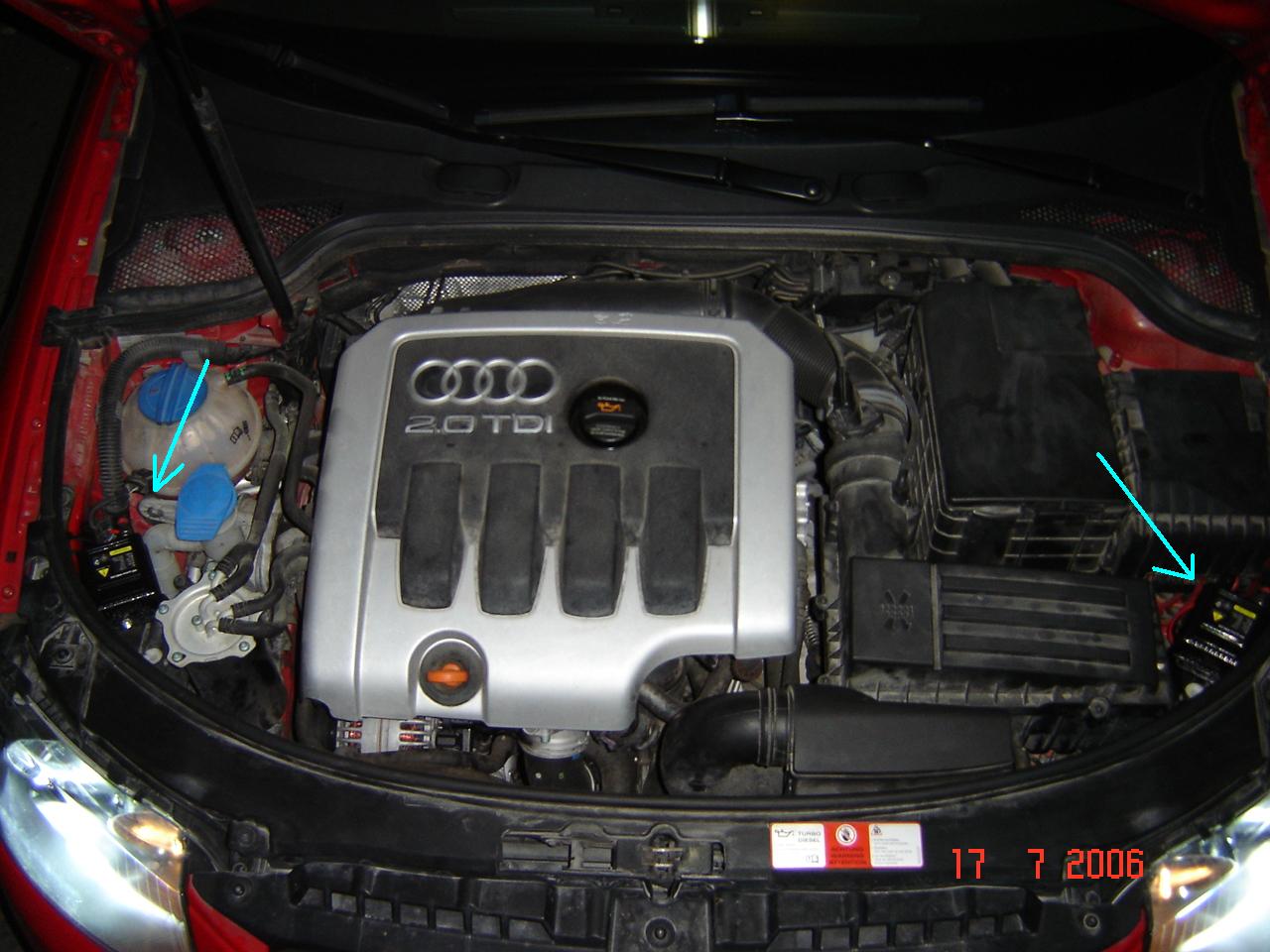

Rs3power Publicado 18 de Julio del 2006 Autor Denunciar Publicado 18 de Julio del 2006 Hola chicos pues esque manual decente hecho no existe...seria hacer yo un word explicando un poco la instalacion pero que vamos es la misma que me dio el distribuidor..o viene en las fotos que trae el kit de la instalacion entre eso y lo que vi al desmontar la tapa del foco es lo que me sirvio para montarlo... Existen dos formas una seria desmontando el paragolpes delantero y los mismos focos para esconder los transformadores donde van de origen debajo de los faros (buena opcion) pero la desestime al ver que el paragolpes lleva 30 tornillos los kite y no salia...por lo tanto la otra opcion es pasar los pasamuros por las tapaderas de los focos muy sencillo y colocar los transformadores arriba de los mismos focos, ahorrandonos historias de interferencias ni calores inecesarios..y estando a la mano por si quisieramos quitar el kit en algun caso dado itv, etc.. seria 1 minuto exacto volver a llevar las halogenas mirar esta foto y vereis donde los eh colocadoyo.. Responder
