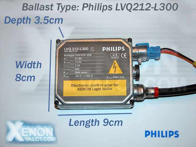

ZIZUSTROM Publicado 28 de Julio del 2006 Denunciar Compartir Publicado 28 de Julio del 2006 Hola a todos! Soy nuevo! Felicidades por este maravilloso foro, y yo sin conocerlo, teniendo un A3 del 99! Referente a los kits xenon Philips, deciros que tengo un amigo que los vende por 240 euros! Le he comentado que en los foros se venden por grupos y me ha comentado precios por grupos, que son los siguientes; 10 kits Philips a 200 euros/kit, 20 kits a 185 euros/kit, los gastos de envios a parte, aunque se busca una agencia barata! El pago sería contrareembolso para evitar dudas de estafas o por el estilo; quier decirse que hasta que no tengas el kit en casa no lo pagas! Como es lógico, no? A los de Madrid, se lo entregaría en mano para ahorrarse los portes. También me comenta que a los de Madrid se los podría montar, pero cobrando a parte la instalación, como es lógico! Solo deciros, sin ánimo de hacer publicidad de él, que es serio! a mí me los puso hace ya unos 3 años, que entonces costarón 600 euros!!! Y hasta ahora! Los balastros son Philips! Los podeis ver en una página extranjera www.xenonvalot.com Ahí los teneís! Por cierto, tengo las instrucciones en español y con fotos, pero no soy capaz de adjuntarlo a este post! Ya me explicareis como se hace! Cualquier cosa, aquí estoy, un saludo! Responder Enlace al comentario Compartir en otros sitios web More sharing options...
ZIZUSTROM Publicado 28 de Julio del 2006 Denunciar Compartir Publicado 28 de Julio del 2006 (editado) Este es el balastro! Editado 28 de Julio del 2006 por ZIZUSTROM Responder Enlace al comentario Compartir en otros sitios web More sharing options...
Rs3power Publicado 29 de Julio del 2006 Autor Denunciar Compartir Publicado 29 de Julio del 2006 Los transformadores de mi kit son iguales pero el acabado de las conexiones y conectores no tiene nada que ver con el que estoy viendo en la foto, el MIO va perfectamente sellado con un cable mucho mas gordo y de una pieza entera, vamos que ves salir una manguera por un lado y otra por otro sin verser empalmes ni nada raro como ese,ami personalmente no me gusta viendo el mio claro... un saludo! Responder Enlace al comentario Compartir en otros sitios web More sharing options...
ZIZUSTROM Publicado 29 de Julio del 2006 Denunciar Compartir Publicado 29 de Julio del 2006 Los transformadores de mi kit son iguales pero el acabado de las conexiones y conectores no tiene nada que ver con el que estoy viendo en la foto, el MIO va perfectamente sellado con un cable mucho mas gordo y de una pieza entera, vamos que ves salir una manguera por un lado y otra por otro sin verser empalmes ni nada raro como ese,ami personalmente no me gusta viendo el mio claro... un saludo! PERO SÍ QUE ES EL MISMO! eL TUYO TIENE LOS DOS CABLES JUNTOS EN UNO SOLO, TAMBIEN HAY OTRO CON LOS CONECTORES AZULES, PERO AL FINAL ES EL MISMO! LO QUE CUENTA ES LA ELÉCTRONICA DEL BALASTRO! YO HE COJIDO UNO DE LOS CHINOS Y LA VERDAD ES QUE PESA MUCHO MAS EL DE PHILIPS! TE GUSTE O NO ES EL DE PHILIPS! ICC TUNING ES UN DISTRIBUIDOR DE VALENCIA QUE VENDE EL KIT PHILIPS A 600 EUROS PÚBLICO, Y TAMBIEN ES COMO EL DE LA FOTO! POR CIERTO! LA FOTO ESTÁ SACADA DE LA PÁGINA www.xenonvalot.com QUE ES UNA TIENDA DE INGLATERRA O SUECIA, NO ESTOY SEGURO! POR LO QUE ME DA GARANTÍA EL HECHO QUE COINCIDAN LOS CONECTORES! EN FÍN! QUE ES UNA CHORRADA QUE SEA MAS BONITO O MAS FEO, LO QUE CUENTA ES LO QUE CUENTA! QUE SEA DE PHILIPS Y FUNCIONE COMO TODO LO QUE HACE PHILIPS! UN SALUDO! Responder Enlace al comentario Compartir en otros sitios web More sharing options...
