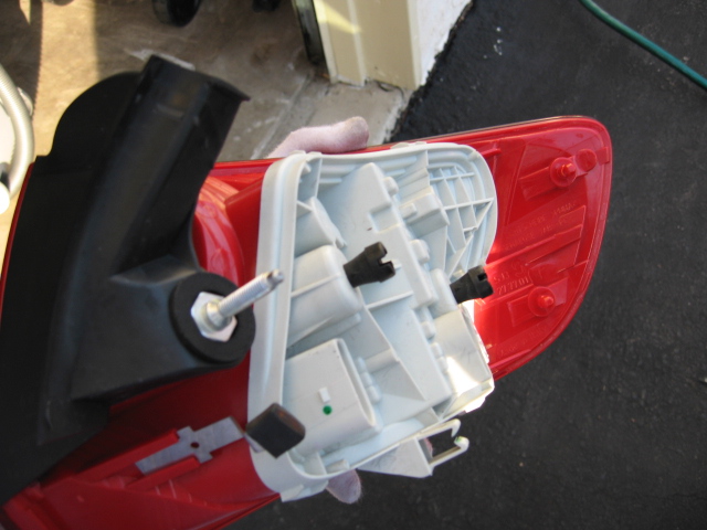

Creo que tengo la solucion, si miras en la foto adjunta (por si no se ve a la siguiente dirección: http://forums.fourtitude.com/zerothread?id=2417337 ) se ve el piloto trasero de un A3 sportback, logicamente los faros seran muy parecidos al A3 II corto.
Se abre el maletero, miras por dentro y veras que a la altura del faro hay un tapon, lo sueltas con cuidado, quedara colgando, no lo intentes sacar del todo que se parte unas pestañas que lo sujetan, dejalo colgando. En el hueco veras una tuerca de plastico que se puede desatornillar con el destornillador del coche, la quitas por completo y el faro queda medio suelto, puedes tirar del faro un poco hacia ti y veras que esta agarrado por un lateral, pues bien en ese lateral no hay tuercas solo dos pestañas como se ve en la foto, segun las explicaciones de un amiguete de Castellana Wagen con una cuña de madera o un destronillados envuelto en tela (para no arañar nada) lo metes entre el plastico del faro y la chapa a la altura aproximada de las grapas haces un poco de palanca y tiras del faro hacia atras y sale. no lo probe pero es seguro que lo desmontan asi.
Espero que os sirva pa cambiar las bombillas fundidas o para sustituir los faros traseros por otros
Efectivamente se suelta como dice aqui el amigo BELCEGUS,solo que en el corto estos bulones son de metal incrustados en el foco,no como aparce en la foto,por si alquien tiene dudas,
