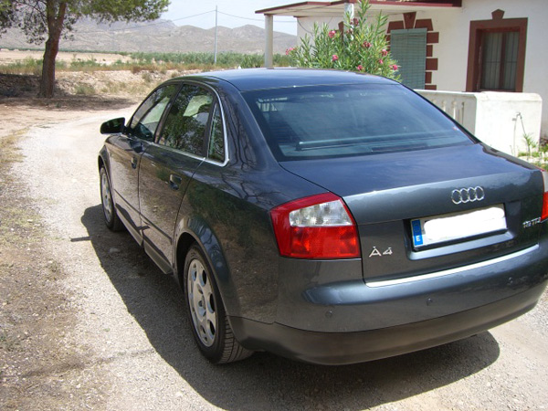

kyfran Publicado 7 de Agosto del 2006 Autor Denunciar Publicado 7 de Agosto del 2006 Me alegra que fueran como los originales, ¿no tendrás la referencia del kit? ¿viene pantalla o sólo indicación acustica? La referencia la tienes en una de las fotos de la primera página de éste post, aunque es la del kit del A4: existe también para el A3: de hecho, la tuve en mis manos. No tiene pantalla, tan solo señal acústica, pero te aseguro que funciona de vicio y es mucho más discreto que andar colocando chismes por el salpicadero. byeky Responder

Mendy Publicado 15 de Agosto del 2006 Denunciar Publicado 15 de Agosto del 2006 Kyfran, por lo que veo, al final has podido pintar los sensores en su totalidad, no es así??? Responder

Tineo Publicado 16 de Agosto del 2006 Denunciar Publicado 16 de Agosto del 2006 ... Bueno, ya tengo instalado los sensores. Han quedado perfectos, y su funcionamiento impecable (espero que me eviten más encontronazos contra objetos indeseados ) ... pues yo también y fantásticoooo... Lo siento, mi cuñao no me devolvió la cámara a tiempo para hacer unas fotos del know-how. De todas formas os relato unas cuantas cosas: - Los sensores Valeo los tenía previamente ajustados a un diametro 20mm con una lima y los habia pintado previa y completamente. - Despanelar maletero y sacar paragolpes: eché bastante tiempo ya que estaba bastante ac*j*nado no fuera a romper algo. Para sacar los tacos que sujetan el paragolpes por la parte inferior tiré de maza una varilla de tetracero (un poco radical pero se confirmo como mejor sistema que tirar desde afuera) - El paragolpes YA TIENEN DIBUJADO DONDE VAN LOS SENSORES POR DENTRO aunque 25mm por encima de la altura habitual. Gracias a los esquemas que me pasó kyfran los usé como referencia para calcular donde irían; Un poco mas abajo de la diana marcada en naranja La distribucion quedará idéntica al original. Habia tomado referencias de otro coche con sensores pero al abrir y ver que ya estaban marcadas unas dianas del sitio donde tocaba, pasé de mis referencias exteriores. - Los sensores son de 18mm. Los agujeros de 20mm. los hice con una fresa del 20 que se emplea en carpintería para cazoletas de puertas. poniéndole cinta de carrocero los agujeros quedaron perfectos sin rebarbas y sin saltaduras de pintura (uno de mis temores). 1mm de tope es suficiente para sujetar el conjunto sin que se desprenda hacia adentro. - unas placas de plastico txispis style sustentan al sensor. Emplee pegamento de plasticos para sujetarlo. - Una vez el parachoques fuera, el cableado se puede hacer facilmente. Este kit lleva unas conexiones muy buenas tipo RCA atornilladas que van al cable que conduce a la centralita. Unas bridas y listo. - con el parachoques panza arriba: otros pases de pintura y laca barniz. Enseguida seca. La pintura era del codigo de color del coche LY7W pero no es exactamente igual a la original. De todas formas, esa ligera diferencia le da un matiz que queda muy bien - montar de nuevo el parachoques. Ahora ya conocia el camino y tarde muy poco. La centralita en el lateral izquierdo y el zumbador a la pared izda del maletero. Al final lo puse debajo de la bandeja trasera pues sonaba muy lejano. - montar de nuevo el parachoques, tapizados etc. Resumiendo una tarde-noche de bricolaje con muy buenos resultados. Las capas de pintura no parecen afectar a los sensores: pitido continuo a menos de 20cm del obstaculo. No he encontrado zonas muertas y pita con cualquier obstaculo por estrecho que sea. En fin, mañana os pongo unas fotos del resultado. Los sensores me quedan mucho mas escondido que a kyfran. De hecho, del plano del parchoques al sensor hay 1mm. Le da un relieve repujado que a mi me gusta. sl2. Responder

Tineo Publicado 17 de Agosto del 2006 Denunciar Publicado 17 de Agosto del 2006 Para aquellos que lo han instalado ellos. ?Os parece excesivo 4.50 horas de mano de obra en AUDI? No sé, ese es el tiempo que empleé yo incluyendo una espera de 1h. a que secara al tacto una de las capas de pintura. Desde luego que si lo tuviera que volver a a hacer tardaría menos. Aqui tenéis alguna foto (ayer llovía en asturias): De lejos estan perfectos y el encastre da una ligera sombra que me gusta. De cerca aperecen alguna imperfección por haber pasado la lima. Lo suyo sería haber avellanado en curva el agujero. De todas formas, muy bien Éste es el que peor quedó y me estoy pensando rellenar la union del sensor al parachoques para que quede del estilo todo-una-pieza. sl2. Responder
