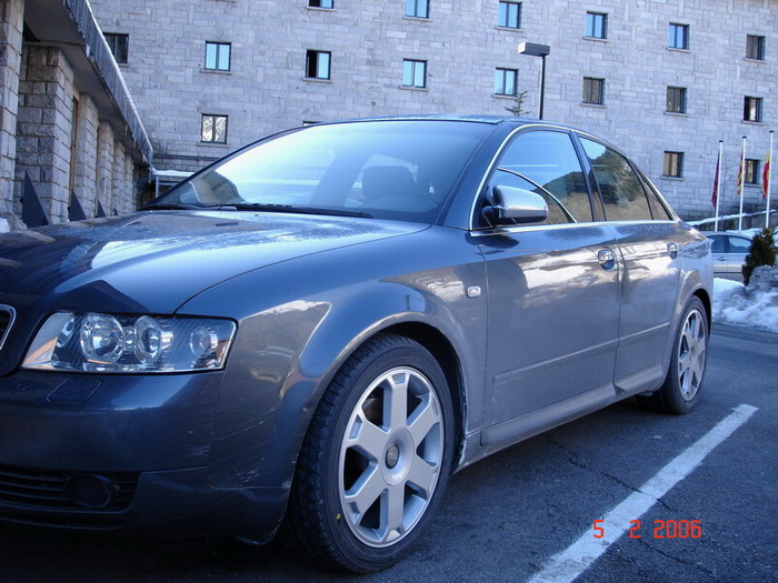

Cisco Publicado 19 de Julio del 2006 Denunciar Publicado 19 de Julio del 2006 Bueno ASI es como queda en llantas de 18. 235/40 Saludos Responder
woqr Publicado 19 de Julio del 2006 Autor Denunciar Publicado 19 de Julio del 2006 Bueno ASI es como queda en llantas de 18. 235/40 Saludos bueno tampoco queda tan mal no? oye podrias poner una foto de mas lejos? gracias Responder

Cisco Publicado 20 de Julio del 2006 Denunciar Publicado 20 de Julio del 2006 Bueno ASI es como queda en llantas de 18. 235/40 Saludos bueno tampoco queda tan mal no? oye podrias poner una foto de mas lejos? gracias Sip, esta tarde miraré de hacerle una foto del coche entero. Esta está sacado dentro del garaje y no pude distanciarme más. No se aprecia demasiado, pero me recuerda a un Allroad porque se ve alto en el paso de rueda, de hecho ahora no toco en ninguna acera . Responder

Cisco Publicado 20 de Julio del 2006 Denunciar Publicado 20 de Julio del 2006 Dato importatne.... yo llevo la suspension deportiva de serie, por lo que el chasis esta rebajado enttre 18 y 20 mm.... No se si Cisco tambien lo lleva rebajado.... Saludos. No, precisamente en eso estoy. Aunque al no ser urgente me lo tomo con calma, como dice woqr tampoco es que quede mal, pero mi intención es rebajarlo cambiando muelles y suspensión. Primero pensé en la S-line, pero existen otras opciones también interesantes. Saludos PD: Hoy intentaré colgar fotos del coche entero, para que se pueda observar mejor el ancho del paso de rueda con estas llantas. Responder
Cisco Publicado 20 de Julio del 2006 Denunciar Publicado 20 de Julio del 2006 las llantas de "S" que llevas cisco son en 18, pero tambien las habia en 17 no? De serie el S3 las montaba en 17 y el S4 en 18 no es asi?? Las de 17 son las que lleva montadas Mark en la foto de más arriba. Por lo del S3 y S4 creo que montan 17 y 18 respectivamente pero no te lo puedo confirmar 100%, haber si alguien que conozca más estas motorizaciones nos lo puede confirmar. Saludos Responder
woqr Publicado 20 de Julio del 2006 Autor Denunciar Publicado 20 de Julio del 2006 Efectivamente, me estoy comiendo la cabeza lo mio, pensaba que ya tenia bastante con el dilema de llanta replica 18" RS4 o original, pero ya veo que el tema de la suspension es tambien importante para el "final look". esta manana he comparado el hueco entre un A4 normal (Avant) sin suspension rebajada y mi coche A4 cabrio tambien sin suspension rebajada, efectivamente he visto que en las ruedas de atras mi coche lleva casi un dedo de diferencia con respecto al Avant (que es mas alto) y en las ruedas de alante la diferencia es algo mayor. esto imagino que quiere decir que si le pongo la llanta 18 no habra tanta diferencia en el hueco del paso de rueda que en un Avant, pero esta claro que no quedara igual de bien que en uno con suspension SLINE. fijaros en esta foto, yo creo que es asi como me va a quedar, no creo que este cabrio negro tenga la suspension rebajada lo mas minimo no? o quiza si, que creeis. Responder
