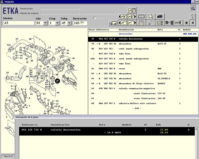

Impulse S Publicado 19 de Julio del 2006 Denunciar Publicado 19 de Julio del 2006 Por favor necesito la referencia del ETKA de la DV original de un S3 serie de motor BAM.....Por favor ayudadme que por mas que busco no encuentro la referncia !!! ESPERO vuestra ayuda....GRACIAS !!! Responder

Impulse S Publicado 19 de Julio del 2006 Autor Denunciar Publicado 19 de Julio del 2006 Creo que he encontrado la referencia del la DV para el S3 es 06A 145 710N si alguien me lo confirma ....se lo agradeceria ! SALUDOS ! Responder
bitstream Publicado 19 de Julio del 2006 Denunciar Publicado 19 de Julio del 2006 Creo que he encontrado la referencia del la DV para el S3 es 06A 145 710N si alguien me lo confirma ....se lo agradeceria ! SALUDOS ! A mi me aparece como "válvula de desconexión" de un A3/S3/Sportback/Quattro con fecha 01/03 para los motores siguientes: AGU, AUM, AUQ, ARX, ARY También para los motores: AMK, BAM, AUL. Consulta tus letras de motor el el libro de revisiones, y si no postea año y motor. SALUDOS!!!! Responder
Tolo Publicado 19 de Julio del 2006 Denunciar Publicado 19 de Julio del 2006 Creo que si es esta ref. 06A145710N para motor BAM Responder
Impulse S Publicado 19 de Julio del 2006 Autor Denunciar Publicado 19 de Julio del 2006 AÑO 2003 motor serie BAM 225cv .... GRACIAS de nuevo ....a ver si entre todos lo sacamos...GRACIAS A TODOS COMPAÑEROS !! Responder
Sunset Publicado 20 de Julio del 2006 Denunciar Publicado 20 de Julio del 2006 (editado) Aqui lo tienes... Editado 20 de Julio del 2006 por Sunset Responder
