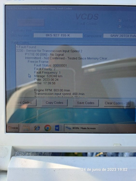

De repente el A6 ha empezado a fallar el cambio automatico, creo que lleva un multitronic, haciendo cosas raras, reduciendo bruscamente de improviso hasta primera y haciendo la conduccion imposible. Le enchufo el VAG-COM y me da los siguientes Faults:
17100 - Transmission Input Speed Sensog (G182): Implausible signal
P0716 - 35-10 - - - Intermittent
17101 - Transmission Input Speed Sensog (G182): No signal
P0717 - 35-10 - - - Intermittent
Alguien sabe, ¿cual es el sensor en cuestion? o ¿donde esta?, ¿podre sustituirlo yo mismo o no tengo otra que pasar por el servicio oficial?.

Eso es el sensor de velocidad. En tu caso si no recuerdo mal esta debajo del filtro del aceite (repito qe no lo recuerdo bien) el acceso es dificilillo, pero con una allen larga se puede.
De todos modos revisa el sensor del cigueñal qe a veces con la viruta se qeda lleno de metal y se vuelve loco.
