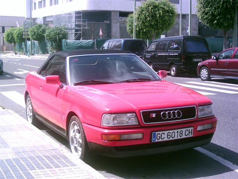

FRANS2ABY Publicado 28 de Agosto del 2006 Denunciar Publicado 28 de Agosto del 2006 Te hubiera salido mas a cuenta pillarte un s2 directamente, o vender ahora el coupe y buscar un S2 Esa opcion ya la he tenido en cuenta, pero los s2 que esten como mi coupe, estan por las nubes. Si al final sigues con la opcion de transplantar el motor, yo voy a cambiar el de mi coche x el de un rs2, yo tengo un s2 y voy a cambiarlo x el de un rs2 con electronica y todo asi q si quieres ya hablamos del motor, culata, etc etc. BUENAS, LO DE ESE MOTOR VA A TRAER GUERRA JEJEJEJ YO APARTE DEL S2 TB TENGO UN COUPE 2.3 20V Y UN CABRIO 2.3NG Y MI ILUSION SERIA PONERLE UN MOTOR DE S2 AL CABRIO, ASI K SI PONES PRECIO A LO K TIENES ........X CIERTO ALGUIEN SABE SI LA CAJA SIRVE DE UNO A OTRO? YA DE MOMENTO LE PUSE LA INSIGNIA DELANTE XA IR TENIENDO ALGO Responder
AudiCoupe Publicado 28 de Agosto del 2006 Denunciar Publicado 28 de Agosto del 2006 BUENAS, LO DE ESE MOTOR VA A TRAER GUERRA JEJEJEJ YO APARTE DEL S2 TB TENGO UN COUPE 2.3 20V Y UN CABRIO 2.3NG Y MI ILUSION SERIA PONERLE UN MOTOR DE S2 AL CABRIO, ASI K SI PONES PRECIO A LO K TIENES ........X CIERTO ALGUIEN SABE SI LA CAJA SIRVE DE UNO A OTRO?YA DE MOMENTO LE PUSE LA INSIGNIA DELANTE XA IR TENIENDO ALGO La caja de cambios en prinicpio no debrias se run inconveniento, ni los soportes de motor tampoco. Hablamos x provado si quieres del precio del motor, por tener tendre el motor completo, con turbo, colectores, bloque, etc etc. Mandame un mp y hablamos. Un saludo Responder
