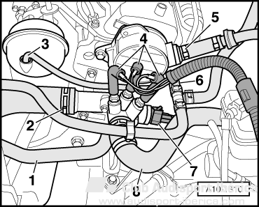

ximo@6 Publicado 15 de Octubre del 2014 Denunciar Publicado 15 de Octubre del 2014 (editado) a ver ¿ porque tu crees que no puede ser el termostato? el termostato síntomas de avería: 1 queda en posición de abierto el coche no coje su temperatura suele subir si le pisas al coche hasta su temperatura de trabajo 90, pero automaticamente deja de trabajar el motor suele bajar dependiendo de la temperatura exterior 60 o menos, evidentemente como el coche no se calienta no salta el ventilador 2 queda en posición cerrada el coche se calienta en exceso, llegando a reventar inclusive algun manguito o tirar el por donde encuentre salida, raro de ocurrir pero pasa sensor síntomas de avería: 1 el marcador no sube o lo hace de forma anomala 2 el ventilador no salta, en caso de que este incorpore el conmutador de los ventiladores 3 da fallo con vag-com tu coche lleva un conmutador para activar los ventiladores en el radiador y el sensor de temperatura se encuentra donde se unen varios tubos de liquido refrigerante que lleva una especie de bujias por el lado el numero 7 Editado 15 de Octubre del 2014 por ximo@6 Responder
Elrober Publicado 22 de Octubre del 2014 Denunciar Publicado 22 de Octubre del 2014 Hola, muchas gracias por responderme y por tus esplicaciones. Tienen logica las dos posibles averias, termostato y sensor. Mañana miraré un poco por encima a ver si encuentro el sensor de temperatura. El conmutador para activar los ventiladores ya le tengo controlado. Cuando compre el coche conectaron la maquina (no era el vag) y no dió ningún fallo. Revisaré ambos dado que me parece interesante e importante que funcionen correctamente. Un saludo y un placer leer tu opinión. Nuevamente gracias. Responder
