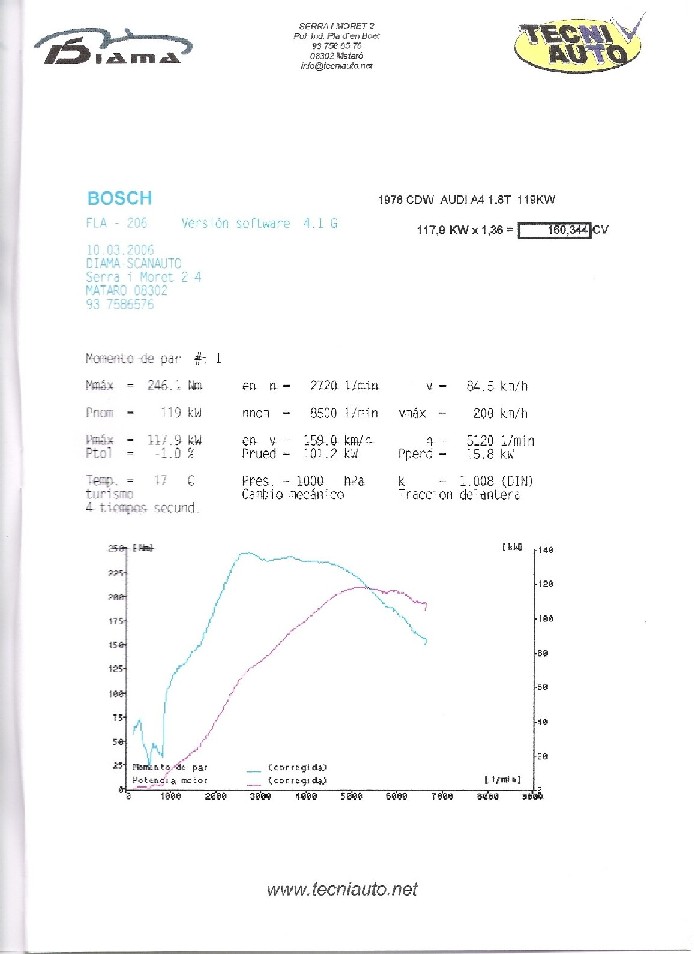

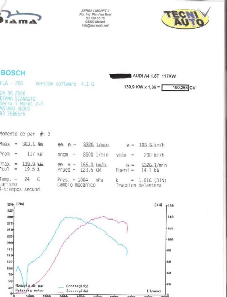

rafa4 Publicado 24 de Julio del 2006 Denunciar Publicado 24 de Julio del 2006 Hola Esteve, segui por el foro tu reticencia al principio de reprogramar el coche, y posteriormente tu desilusion por el resultado obtenido. Personalmente y viendo las graficas, puedo pensar dos cosas: - Una, o que han sido sumamente 'conservadores' a la hora de hacerte la reprogramcion (cosa que dudo porque tu coche ya de serie sin reprogramacion esta cerca de los 170 cv y 250 Nm de par. - Dos, esto te la hecho Mainz, verdad? Evidentemente, cada uno se gasta el dinero en aquello que cree o supone que es lo mejor y entiendo que tener una tienda en el centro de barcelona 'mega tuning aleman de calidad', tiene un gran coste, pero gastarse en una repro tres veces mas de lo que cualquier preparador te puede cobrar, por mucho descuento mega chachi por ser del foro y bla bla bla, cuando hay foreros que han hecho sus repros en otros lugares (no voy a dar nombres) con resultados mucho mejores que los tuyos. En fin Esteve, lo siento de veras, como aqui estamos para ayudarnos, y para evitar suspicacias de si yo tengo intereses con algun preparador y bla bla, te puedo enseñar mis curvas de potencia en mi A4 medidos una semana antes que tu con Joan en Mataro. Y para finalizar, quisiera hacer una reflexion en general, no se os pase por alto que hacer una buena reprogramacion depende del tecnico que la desarrolle, no hay que dejarse deslumbrar por unas instalaciones estupendas. Salut. :drool: Responder

kluster Publicado 25 de Julio del 2006 Denunciar Publicado 25 de Julio del 2006 Hola Esteve, en primer lugar decirte que yo reprograme mi A4 1.8T 163cv, tambien en MAINZ y estoy encantado, y de hecho posiblemente la volveria hacer allí. Dicho esto, decirte tambien que obtuve como resultado las graficas que puedes ver, y que los resultados son similares a los tuyos. Yo de mecanica, electronica etc... etc... practicamente no se nada, pero si puedo hablar de las sensaciones que obtengo de mi coche y son radicalmente mejores a las Responder

AnTTonio Publicado 26 de Julio del 2006 Denunciar Publicado 26 de Julio del 2006 otro tema importante, la temperatura. Evaluar todos los detalles, no solo las curvas, no vale para nada mirar las cosas por encima Exacto, es en lo 1º que me he fijado. En le 1º la temperatura esta en 36º y en el 2º en 24º, no es poca diferencia. EsteveC, creo que no escogiste el mejor dia para hacer la lanzada :drool: Responder
EsteveC Publicado 26 de Julio del 2006 Autor Denunciar Publicado 26 de Julio del 2006 (editado) Te indico tu chiptuner que tu motor de 163 cv lleva un ko3 , es decir, el turbo pequeñito y que el resultado suele ser ese??? Si, lo hizo y mas o menos ha cumplido las previsiones y el comportamiento que habiamos hablado. En el tema de la temperatura tambien soy consciente de que no es la mejor época para hacer esas pruebas. kluster, pienso como tu , como Leon 4 y alguno mas con quien he hablado si tuviera que volver a hacerlo volveria a Mainz, les considero serios y responsables. Tampoco soy ningún experto en repros, potenciaciones etc. Pero, como tu, veo el comportamiento del coche y es muy distinto a antes. Gracias. Rafa, hace dos dias que estoy dando vueltas a tu comentario por que no se como contestar sin que suene mal ni prepotente pido perdon si es asi, no es mi intencion. A ver.... Llevo un par de años dándole vueltas al tema de la repro. He hablado con preparadores, he leido webs y foros, he escuchado a amigos que lo han hecho con diferentes chiptunners, he pedido precios y he visto la seriedad y buen hacer comercial de varias empresas. Soy bastante mayorcito, por mi trabajo, de muchos años, como Director técnico y de compras en una importante empresa me miro y remiro mucho las cosas antes de comprarlas o decidirlas ( en mi trabajo, mucho dinero depende de eso). Eso te lo digo por que me siento ofendido por tu comentario: Evidentemente, cada uno se gasta el dinero en aquello que cree o supone que es lo mejor y entiendo que tener una tienda en el centro de barcelona 'mega tuning aleman de calidad', tiene un gran coste, pero gastarse en una repro tres veces mas de lo que cualquier preparador te puede cobrar, por mucho descuento mega chachi por ser del foro y bla bla bla, cuando hay foreros que han hecho sus repros en otros lugares (no voy a dar nombres) con resultados mucho mejores que los tuyos. Y para finalizar, quisiera hacer una reflexion en general, no se os pase por alto que hacer una buena reprogramacion depende del tecnico que la desarrolle, no hay que dejarse deslumbrar por unas instalaciones estupendas. Efectivamente me gasto mi dinero en lo que considero me interesa y juzgo conveniente. No acostumbro a dejarme deslumbrar por" instalaciones estupendas" y te puedo garantizar que la instalacion de Mainz ( excepto la tienda y gracias, en parte, a los coches que tienen alli ) no es gran cosa. Pero... si lo son la gente con quien he tratado: Jens, Marc y el ingeniero aleman,del que no me acuerdo del nombre, que hace las repros y al que se ve muy preparado. En tu comentario entiendo " Burro te has dejado engañar como un chino" y me molesta. Me alegro que haya gente como tu que no se deje engañar, pero en este mundo hay gente de todo . La pregunta que yo hacia era ... " Que os parecen estas gráficas ?" y no " ¿ La he cagado haciendo la repro en Mainz? " La idea era que alguien me descifrara un poco las graficas ( ya que yo no las entiendo demasiado) Pero creo que va a ser dificil. Saludos y gracias a los que me habeis contestado. Editado 26 de Julio del 2006 por EsteveC Responder

AnTTonio Publicado 27 de Julio del 2006 Denunciar Publicado 27 de Julio del 2006 EsteveC las dos graficas estan bien la tuya y la de kluster, son claramente diferentes, pero no una mejor que otra. Imagino que son repros diferentes, aunque las dos sean de Mainz La tuya tiene practicamente todo el par 500rpm antes, con una patada un poco mas brusca, aunque nada comprometedora, pero el margen optimo de utilizacion termina claramente a 5000 rpm. Aunque hasta ahi se mantie de maravilla muy planita. La de Kluster es mas parecida a la de mi TT, empieza a empujar bien a 3000 rpm con un pico mas suave y a partir de ahi empieza una progresiva caida pero que se puede aprovechar hasta pasadas las 6000 rpm De vuestro motor no he visto muchas graficas y no se si se le sacara el mismo rendimiento que a un 1.8T 180, si fuera asi me parecen buenas graficas pero en ningun caso nada del otro mundo, vamos que no te puedan dar otras repros supuestamente "del monton" Responder
turbineitor Publicado 27 de Julio del 2006 Denunciar Publicado 27 de Julio del 2006 Cuando se hizo esa lanzada, en la calle teniamos casi los 40 grados.....yo estaba delante de testigo.Posiblemente con 10 grados menos tendriamos bastante mas.Mi perolo con esa temperatura se paraliza.Un saludo esteve. Responder
