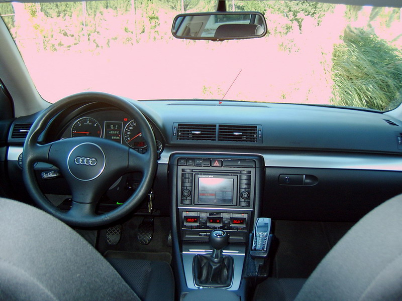

ganchitos Publicado 25 de Julio del 2006 Denunciar Compartir Publicado 25 de Julio del 2006 Me gustaría saber donde está colocado en el A4 el sensor del clima que tiene en cuenta la orientación del sol y como funciona si alguien sabe. Lo pregunto por dos motivos, uno por saber como funciona y donde está por si al limpiar jorobamos algo y otra porque coloco la antena externa del navegador, que lleva imán encima de esa rejilla metálica que va en la parte superior del salpicadero, en el centro, donde los aireadores. ¿Si poso ahí el imán puede estropear algo que vaya ahí debajo, o ahí no va nada por dentro? Gracias foreros Responder Enlace al comentario Compartir en otros sitios web More sharing options...
Atodojas Publicado 25 de Julio del 2006 Denunciar Compartir Publicado 25 de Julio del 2006 en audi no te puedo decir tio, pero se que en muchos coches (toyota, mazda, lexus...-lo que conozco-) va justo detras del paragolpes delantero. Me imagino que tambien irá ahi. Pero que te digan los expertos un saludo! Responder Enlace al comentario Compartir en otros sitios web More sharing options...
motoraco Publicado 25 de Julio del 2006 Denunciar Compartir Publicado 25 de Julio del 2006 uno de los sensores de temperatura para el clima,es como una bola que tiene el salpicadero por su parte de arriba junto al cristal y en medio de unas rejillas por donde sale el aire el iman procura no ponerlo junto el cuadro de mando,llave de contacto,radio, pero tampoco te preocupes que si hay hierro de por medio el campo magnetico queda anulado. saludos Responder Enlace al comentario Compartir en otros sitios web More sharing options...
Mark Publicado 25 de Julio del 2006 Denunciar Compartir Publicado 25 de Julio del 2006 Aqui tienes el sensor: Responder Enlace al comentario Compartir en otros sitios web More sharing options...
Sirap Publicado 25 de Julio del 2006 Denunciar Compartir Publicado 25 de Julio del 2006 No me cuadra. Si ponemos entonces el climatizador la temperatura que indicaría seria la interior, y no la exterior. Creo que para indicar la temperatura exterior el sensor debe estar...pues fuera del habitáculo. Vamos, digo yo. Un saludo. Responder Enlace al comentario Compartir en otros sitios web More sharing options...

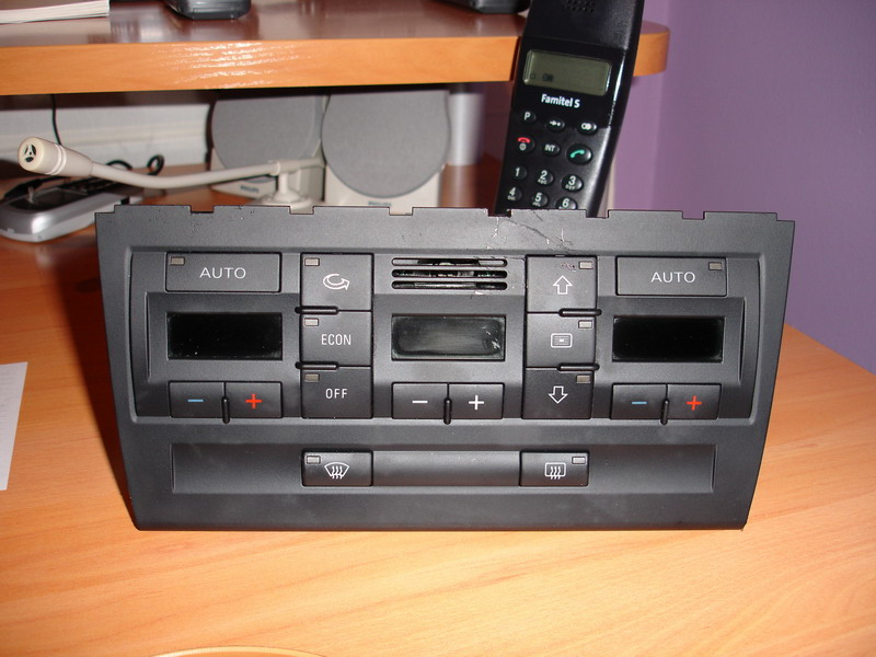

Mark Publicado 25 de Julio del 2006 Denunciar Compartir Publicado 25 de Julio del 2006 Sirap... llevamos un sensor exterior y dos en el interior. Justamente el que apunto en la foto, es uno de los interiores, que es el que es capaz de abrir compuetas cerrarlas, cambiar velocidades etc... dependiendo de la luz solar que le llegue al coche en ese momento. Ademas de este, en el interior, y en el propio climatizador llevamos el sensor de temperatura interior.... justo en la rendija que tenemos en el centro, entre la flecha arriba y la de recirculacion de aire... El del exterior diria que esta en la parte interna del parachoques, pero no te lo puedo asegurar.... solo es una suposicion... Saludos. Responder Enlace al comentario Compartir en otros sitios web More sharing options...

Atodojas Publicado 27 de Julio del 2006 Denunciar Compartir Publicado 27 de Julio del 2006 Sirap... llevamos un sensor exterior y dos en el interior. Justamente el que apunto en la foto, es uno de los interiores, que es el que es capaz de abrir compuetas cerrarlas, cambiar velocidades etc... dependiendo de la luz solar que le llegue al coche en ese momento. Ademas de este, en el interior, y en el propio climatizador llevamos el sensor de temperatura interior.... justo en la rendija que tenemos en el centro, entre la flecha arriba y la de recirculacion de aire... El del exterior diria que esta en la parte interna del parachoques, pero no te lo puedo asegurar.... solo es una suposicion... Saludos. A eso me referia yo, al sensor que indica la temperatura exterior Un saludo!! Responder Enlace al comentario Compartir en otros sitios web More sharing options...
