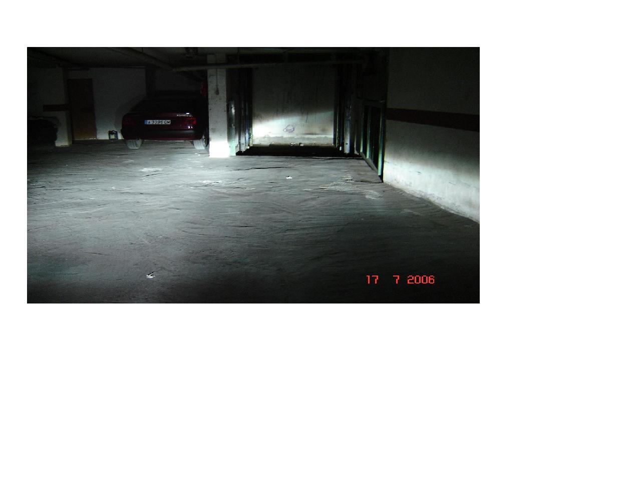

Rs3power Publicado 27 de Julio del 2006 Denunciar Publicado 27 de Julio del 2006 hola chicos, no importa el modelo del coche si no el modelo de bombilla que llevan nuestros coches...da igual que sea audi, bmw o un seat panda lo que importa es el modelo de bombilla H1, H4, H7 eso es lo que importa y ya a gustos de cada uno el tono 6000k 8000k 10000k los mas comunes son 6000k (blanco) y 8000k (algo mas azulado) el que yo llevo y me encanta no hay diferencia alado de un Golf V con bixenon ni alado de un R32 IV es exactamente igual lo eh comprobado. Tienes que fijarte en el modelo de lampara que lleva tu coche bien en las instrucciones o bien en el foro..en el propio faro..etc.. y pedir el kit a razon de lo que lleves lo demas es como cambiar una bombilla pero fijando los transformadores , tengo un pequeño post en Foro A3 / S3 sobre el tema explicando un poquito mi instalacion y demas.. Ami me costo a un distribuidor de mi provincia 240€ pero porque le pedi 2 kits uno para un suzuki vitara..fijate para que coche era...H4 2 osea corta xenon larga halogena y en 30 minutos estaba puesto y el otro para un A3 II (el mio) 1 hora puesto facilismo y FLIPANTE cuando le dia la luz ni fallo de bombilla fundida ni nada y encima 2 años de garantia, repuestos de bombillas y transformadores bien de precio y en cima son PHILIPS y de españa, me estan llegando un monton de post pidiendome de que haga un pedido conjunto haber si nos lo dejan mas baratos y tal..veremos que nos dice el distribuidor...un saludo y cualquier duda para eso estamos! Responder
Rs3power Publicado 27 de Julio del 2006 Denunciar Publicado 27 de Julio del 2006 (editado) mirar.. Editado 27 de Julio del 2006 por Rs3power Responder
