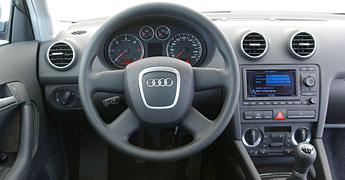

lobezno Publicado 27 de Julio del 2006 Denunciar Compartir Publicado 27 de Julio del 2006 Hola chic@s!!a ver quien me hecha una mano...os cuento,tengo un volante normnal acabado ambiente,el de 4 radios ,y me gustaria cambiarlo por uno de 3 radios multifuncion ,creo que el airbag es el mismo pero no se que más habria que comprar xa hacer funcionar el multifuncion...Seria simplemente cambiar un volante por otro y comprar el cableado para el multifuncion o habria que cambiar algo más?? Responder Enlace al comentario Compartir en otros sitios web More sharing options...

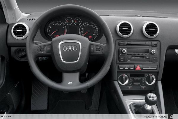

lobezno Publicado 27 de Julio del 2006 Autor Denunciar Compartir Publicado 27 de Julio del 2006 no es tan facil como cambiar y ya esta,seguramente tendras que cambiar la centralita smls,recablear ........ que funciones en concreto quieres aumentar con el nuevo volante? radio,telefono.... supongo que cada modulo que quieras manejar necesita una centralita donde conectarlo y aparte de todo esto habria que configurar con el vag-com que seguro que nos facil por la cantidad de parametros a cambiar. me parece que facil no va a ser saludos te explico la situación,solo quiero cambiar el volante de 4 radios nuevo por el de 3,solo que he encontrado un volante de 3 de un sportback que lleva multifunción...si es mucho lio incluso me daría igual no aprovechar el multifuncion..en este caso si sería cambiar simplemente un volante por otro con los ajustes procedentes del vag com?? Responder Enlace al comentario Compartir en otros sitios web More sharing options...

lobezno Publicado 27 de Julio del 2006 Autor Denunciar Compartir Publicado 27 de Julio del 2006 para aclarar dudas,el cambio seria del volante de la primera foto al de la segunda Responder Enlace al comentario Compartir en otros sitios web More sharing options...
motoraco Publicado 27 de Julio del 2006 Denunciar Compartir Publicado 27 de Julio del 2006 si es solo cambiar volante ,no hay problema solo confirmar que el eje donde va colocado sea igual,el resto los cables del claxon y airbag seran igual. no hara falta ni pasar vag-com con solo quitar un borne de la bateria seria suficiente por seguridad y aseguararse de montar el airbag correctamente. saludos Responder Enlace al comentario Compartir en otros sitios web More sharing options...
lobezno Publicado 28 de Julio del 2006 Autor Denunciar Compartir Publicado 28 de Julio del 2006 si es solo cambiar volante ,no hay problema solo confirmar que el eje donde va colocado sea igual,el resto los cables del claxon y airbag seran igual. no hara falta ni pasar vag-com con solo quitar un borne de la bateria seria suficiente por seguridad y aseguararse de montar el airbag correctamente. saludos a ver si es cierto.Gracias compi Responder Enlace al comentario Compartir en otros sitios web More sharing options...
