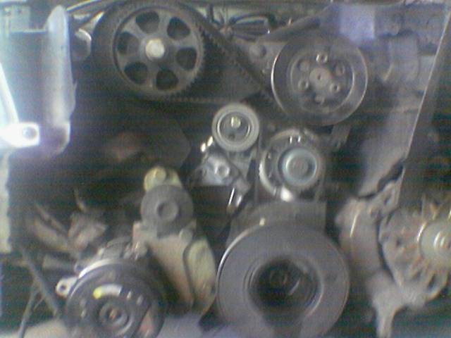

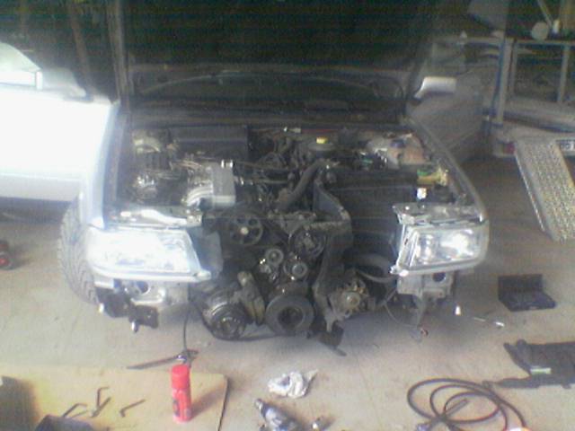

audicabrio Publicado 29 de Julio del 2006 Autor Denunciar Compartir Publicado 29 de Julio del 2006 bueno chicos pues me he liado la manta a la cabeza y le voy a cambiar la correa de distribucion al coche ahora lo tengo ASI. no he podido cambiarla ya porque el ca................ del de la tienda de repuesto me dio una correa mas larga, ya pondre un post de como se hace. la polea del cigueñal al quitarla el capullo que lo cambio antes le unto de pasta fijadora y se me ha soldado con el piñon por lo que tendre que llevar el coche una vez la monte a que me pongan a punto el delco. Responder Enlace al comentario Compartir en otros sitios web More sharing options...
