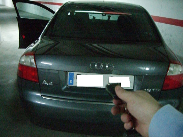

guanterarefrigerada Publicado 4 de Agosto del 2006 Denunciar Publicado 4 de Agosto del 2006 Los muelles van por un lado, y las bisagras por otro, por ello tienen sus propias referéncias, y hay que pedirlos tambien, junto con las bisagras, los amortiguadores y la pieza de plastico para sujetar los cables que va en la bisagra izquierda. La apertura es suave, sin brusquedades, controlada por los amortiguadores especificos para este sistema, por ello, no sirven los que lleva el coche de serie sin el extra. Responder
luis javier Publicado 4 de Agosto del 2006 Autor Denunciar Publicado 4 de Agosto del 2006 En el conce medi el mio con uno de un A6 de apertura automatica y la medida de los dos es la misma y, es mas, el del A6 tiene una presion de 650N y el mio de 700N, por eso pienso que el amortiguador serviría. Y, lo dicho el b7 no lleva muelles solo lleva las visagras y los amortiguadores. Responder
guanterarefrigerada Publicado 4 de Agosto del 2006 Denunciar Publicado 4 de Agosto del 2006 Todas las referencias de las piezas están englobadas en el extra que aparece en la ficha referente al despiece del a4 b7, al que pertenece esto. Los amortiguadores son tambien los que aparecen en la ficha, con referencia distinta a la que aparece para el modelo sin este extra. Puestos uno al lado del otro, desmontados de la bisagra, se aprecia que un pelin distintos, sobre todo en longitud. Estas piezas, ni más ni menos, son las necesarias para que el maletero se abra en un a4. En un a6, la cosa puede ser radicalmente distinta. Responder
coletilla Publicado 8 de Agosto del 2006 Denunciar Publicado 8 de Agosto del 2006 Hola una pregunta, puedo montarlo en mi b6 del 2002 Gracias saludos. Responder
guanterarefrigerada Publicado 8 de Agosto del 2006 Denunciar Publicado 8 de Agosto del 2006 Hola una pregunta, puedo montarlo en mi b6 del 2002 Gracias saludos. Mi coche es un b6 tambien Por supuesto que lo puedes montar. El b7 no es más que un b6 redecorado. Responder
Antonio V6 Publicado 9 de Agosto del 2006 Denunciar Publicado 9 de Agosto del 2006 Siesque, las parientas son mu suyas sassstamente No hay que darle media vuelta a nada. en el mio si no le das media vuelta a la llave ,el boton del maletero en el mando no sirve de nada(o por lo menos eso creo) LA operación de apertura sigue siendo como antes. Le das a la manecilla, y se abre, solo que el porton sube además de abrir. Para cerrar, bajas el porton, y listo. Además, si le das al boton de apertura del mando, este abre el porton y sube. esto es lo que no me cuadra si no me funciona sin tener puesto el seguro (media vuelta de llave) como le hago para que mande el impulso desde el mando,supongo que si entiende que esta abierto por eso no le manda señal para abrir o si se la manda no se esucha porque ya estan abiertos los seguros(tendre que pegar la oreja al maletero puede que me este quedando sordeta) Es lo que muchos habreis observado en los modelos de la casa mercedes. Identico. GRACIAS S2 Responder
Serjio Publicado 8 de Abril del 2009 Denunciar Publicado 8 de Abril del 2009 Wenas!! ya por fin tengo apertura del maletero automatica, despues de esperar mes y medio para que me pintaran las visagras (era un colega y me lo acia gratis, asique no se le podia meter prisas) y la verdad que estoy mu contento, pero ahora ay que cojerle el truco para cerrar. Un saludo a todos y en especial a guantera. Responder
