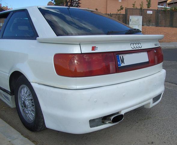

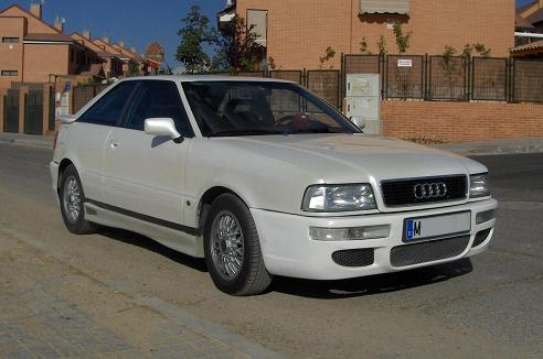

kkuet Publicado 3 de Agosto del 2006 Denunciar Publicado 3 de Agosto del 2006 hola foreros, de nuevo por aqui despues de un mogollon de trabajo. He aprovechado las vacaciones para hacer en el coche aquello que tenia ganas desde hace tiempo. paragolpes, taloneras, volante s-line, sensores de aparcamiento, escape......en fin puñetitas varias. todavia estoy en pleno proceso haciendo retoques y falta de pintura. os cuelgo unas fotos para que veais la obra y me dais opinion Responder

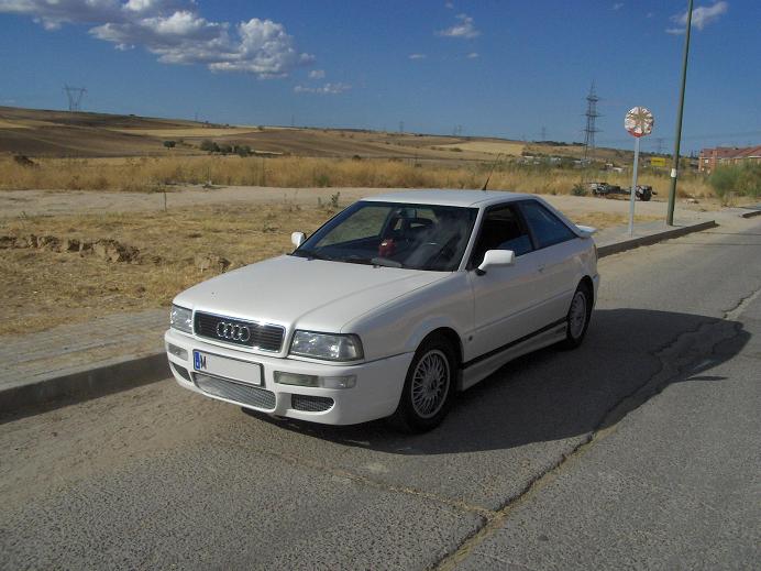

kkuet Publicado 3 de Agosto del 2006 Autor Denunciar Publicado 3 de Agosto del 2006 otras pocas Responder
M_GORDON Publicado 3 de Agosto del 2006 Denunciar Publicado 3 de Agosto del 2006 (editado) pon nos mas fotos el delantero no es original, no? sino vaya paston volante sline? como? :clap1: Editado 3 de Agosto del 2006 por M_GORDON Responder
pincas44 Publicado 3 de Agosto del 2006 Denunciar Publicado 3 de Agosto del 2006 KAÑERO A PARIR PERO, OYE YA Q LE HAS METIDO ESE KIT, PONLE PESTAÑAS EN LOS FAROS Q KEDAN DE KOÑA MARINERA. UN ABRAZO Responder

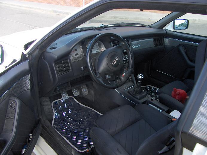

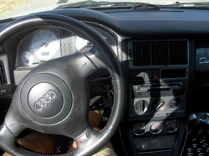

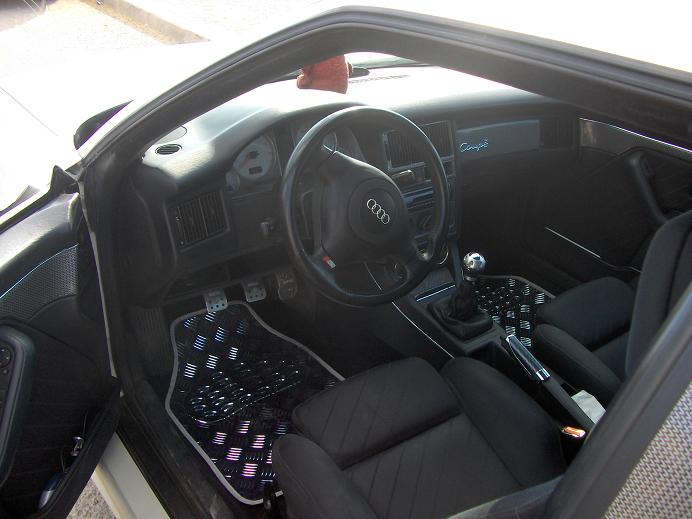

kkuet Publicado 3 de Agosto del 2006 Autor Denunciar Publicado 3 de Agosto del 2006 ultimas, de momento Responder
M_GORDON Publicado 3 de Agosto del 2006 Denunciar Publicado 3 de Agosto del 2006 y faros con lentes, y xenon, y llantas mas gordas.... ESTO ES UN NO PARAR!!!! Responder

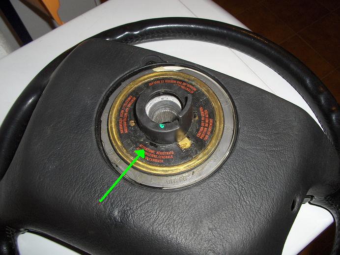

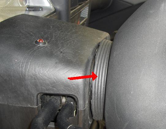

M_GORDON Publicado 3 de Agosto del 2006 Denunciar Publicado 3 de Agosto del 2006 cuanto de volante? se puede poner y listo? tu tenias airbag y te coinciden los contactos? Responder
kkuet Publicado 3 de Agosto del 2006 Autor Denunciar Publicado 3 de Agosto del 2006 cuanto de volante? se puede poner y listo? tu tenias airbag y te coinciden los contactos? si, tenia el tambor horrible ese, hay que buscar un casquillo del golf III es el mismo del audi cabrio y coinciden los terminales, pero hay que resetear. Responder
CeLrRaC Publicado 3 de Agosto del 2006 Denunciar Publicado 3 de Agosto del 2006 Está muy bien! Por cierto... ese blanco.. es como color perla? es genial! Pues sabes que es el primer Coupé "wapo" que he visto con las llantas del mio? Le quedan muy bien! Y eso que pensava que eran llantas de coche mas "serio". Salu2 Responder
M_GORDON Publicado 4 de Agosto del 2006 Denunciar Publicado 4 de Agosto del 2006 cuanto de volante? se puede poner y listo? tu tenias airbag y te coinciden los contactos? si, tenia el tambor horrible ese, hay que buscar un casquillo del golf III es el mismo del audi cabrio y coinciden los terminales, pero hay que resetear. y como se le cambia el casquillo ese? lo puedes comprar en desguace suelto? Responder
kkuet Publicado 4 de Agosto del 2006 Autor Denunciar Publicado 4 de Agosto del 2006 supongo que se vende, pero no tengo ni idea de referencias o medidas. yo lo arrebañe, total es pequeño y no cuesta tanto. tienes que desmontar volante, una vez que lo sacas se ve el casquillo que esta embutido en el eje de la direccion, te llevas un martillo de nylon para no marcarlo y golpeas justo en el eje hacia dentro, como si quisieras colapsar la columna, y el casquillo sale solo. puedes llevarte por si acaso un extractor pequeño de tres patas, pero no suele hacer falta. para que las intermitencias tengan tope y puedas hacer la conexion del airbag y claxon necesitaras la pieza trasera de tu volante original y adaptarla un poco. no es muy dificil luego necesitaras un fuelle de goma para que cubra la distancia que separa el volante del plastico ahora que lo pienso podia haber hecho unas fotos del proceso, que tarugo Responder
